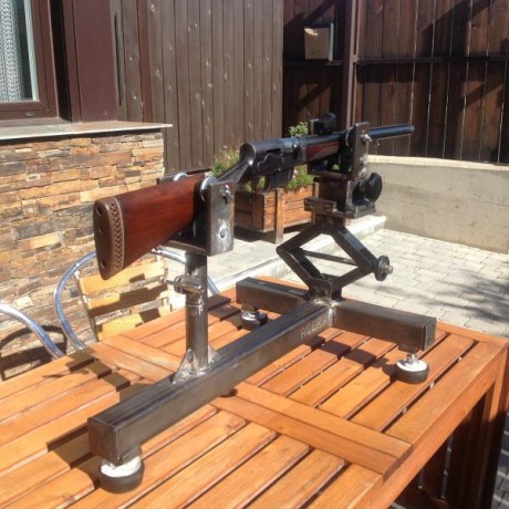

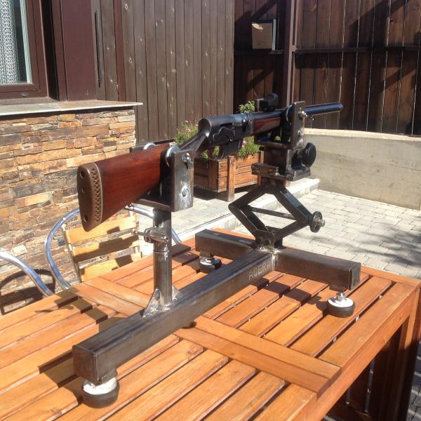

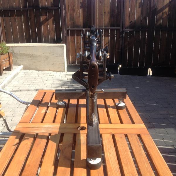

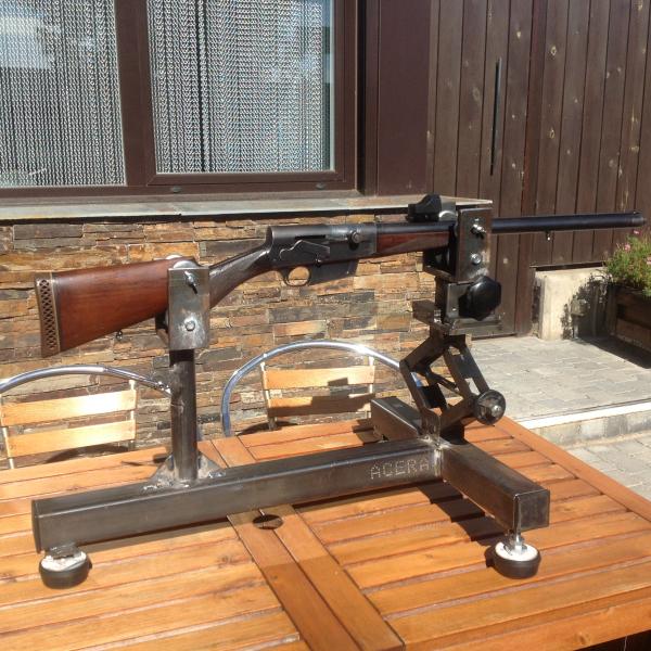

Os pongo unas fotos del que me fabricó mi tío que es un artista!!
Tiene para corregir la altura y la deriva...y el rifle queda muy bien sujeto con los "silentblocks"....o como se llamen esas piezas de goma.....
Por si os sirve la idea :tanque^:

El mío es en esencia algo así, pero con una cajetín acolchado para el culatín. Lo tuyo es fijación del arma como Dios manda a la hora de hacer correcciones. Además, estos caseros, incluso comparados con los más caros de compra, dan la impresión de una herramienta de verdad. Otra cosa fuera que nos dedicáramos al tiro con correcciones micrométricas y otras mandangas, pero para caza es esto lo que va. Por cierto, yo lo nivelo con un nivel de toda la vida y se acabó.
Un trabajo bien hecho y que tiene toda la pinta de resistir guerras, desastres naturales y lo que le echen.

El banco es estupendo...la única pega es el peso, pero también es una ventaja porque le da mucha estabilidad. Las patas de apoyo también son de goma y regulables cada una en altura para nivelar el arma.
Toda una joya de artesanía del bricolaje armamentistico :D
El rifle es otra joya....un FN1900 del año 1925, calibre 35 remington....solamente se fabricaron unas 4500 unidades desde 1909 hasta 1936....más o menos...
