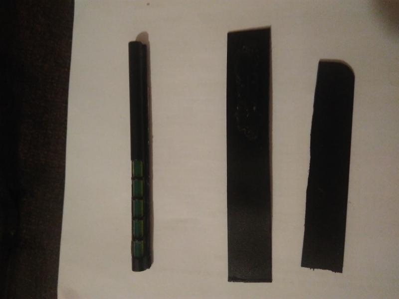

Adaptarte a un arma cuesta es una cuestión de costumbre y te has tirado años con tu lamber,el cambiar de arma exige una adaptación,a mí me cuesta bastante hacerme a un arma nueva y entiendo tus cabreos porque los he padecido.Vete a entrenar con ella a una cancha,si puede ir a un minifoso mejor,por lo de romper y la confianza,en cuanto a la altura si quieres bajar el point,puedes ponerla un punto de mira más gordo,y subirle en punta unos mm y la quedas 50 /50,modificar el pitch no te baja el tiro.Mi winchester trap plomea 90/10 y la quede 50/50.como te he dicho,punto de mira gordo subido en 3 mm de tiras de plásticos todo pegado.
Última edición por maino el 11 Nov 2018 10:25, editado 1 vez en total.
Re: No me hago a mi escopeta. AYUDA!!!
Con esa inversión mínima bajas el point a 50/50saludos

Y cuanto mas largo sea el punto de mira, mas bajas el tiro.
