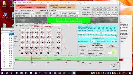

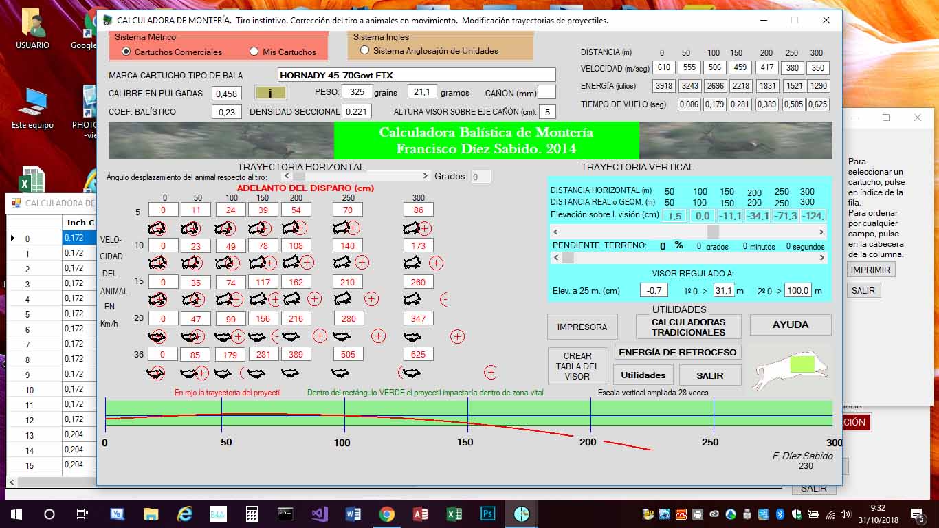

Hola, alguno de vosotros sabe donde puedo conseguir la tabla balística para munición hornady 45/70 gov de 325 grains?.
Quiero saber si está puesto a cero a 100 mts, a que distancia sería el primer cero. Me imagino que a unos 25 mts... Pero quiero ver lo que dice la tabla.
Gracias de antemano y un saludo a todos.

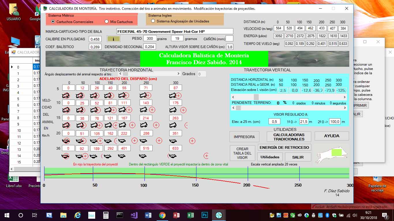

Yo tengo los datos de la de 300 gr

Muchas gracias en responder Emerito. A ver si tengo suerte y algún compañero me envía las de Hornady, me imagino que variará bastante con las Federal que me envías tu, ya que las Hornady llevan la punta aguzada de polímero y tienen una trayectoria más tensa que la Federal de punta chata.

Disculpa, quería enviarte esto:

Si, con está última tabla me vale.
Muchas gracias y salu 2.

Ya sabéis que está a vuestra disposición en Jara y Sedal. Solo tenéis que descargarla e instalarla en vuestro ordenador.
La de móvil la dejé hace unos meses, pero me voy a poner con ella pronto. :birra^:
