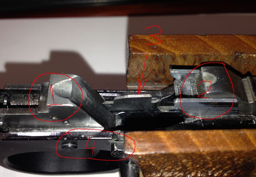

La pistola, una vez desmontada la corredera, presenta cuatro conjuntos de mecanismos, según numeración de la imagen:
1: Conjunto de disparador
2: Conjunto del martillo
3: Palanca de disparo
4: Conjunto del freno de corredera
El orden de desmontaje es: primero el martillo y segundo, sólo si es necesario, el disparador.
La razón es que la palanca de disparo (3) va unida al conjunto del gatillo y tiene, al final, una leva que es la que acciona el retenedor del martillo. Con el martillo puesto, la leva no puede salir.
El freno de corredera, mejor no tocarlo si va bien, tiene un muelle en "v" del grueso de un pelo y se puede perder, lo que haría que el freno no bajara automáticamente al cargar el primer tiro y se fastidiaría el encaje del freno y la guía de la corredera.
Un consejo: comprar en los chinos o en ferretería una bandeja magnética para ir dejando las piezas pequeñas, si se pierden, vamos mal.
El martillo se libera mediante un tornillo allen que está en la parte posterior. Quitado el tormillo, el conjunto del martillo sale estirando de el hacia arriba con cuidado, al tiempo que se aprieta el gatillo, si no se aprieta el gatillo, no sale. Lo mismo al volverlo a poner.

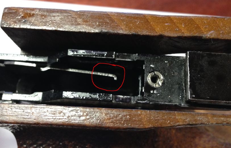

Una vez quitado, se puede apreciar la palanca de disparo y la leva.
La palanca con la leva a la derecha:

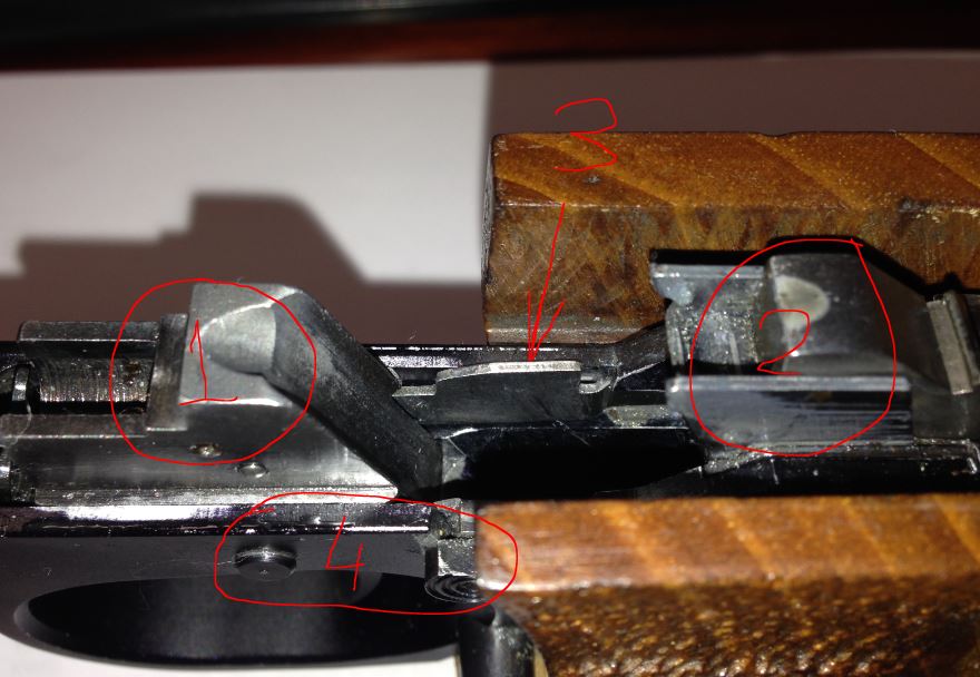

Aqui ves el conjunto del martillo y el retenedor

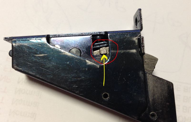

La flecha amarilla muestra donde la leva empuja al retenedor. Me explico mejor: el gatillo, al retroceder, desplaza la leva hacia atrás y esta empuja el retenedor para liberar el martillo.
Lo del fallo de disparo podría deberse a que la palanca de disparo (la leva) no acciona el retenedor en el disparo fallido, es decir, la leva no se encuentra apoyada en el retenedor y deja retroceder el disparador sin que el retenedor se desplace.
Por tanto, revisar holguras y posibles deformaciones de la leva y el retenedor.
