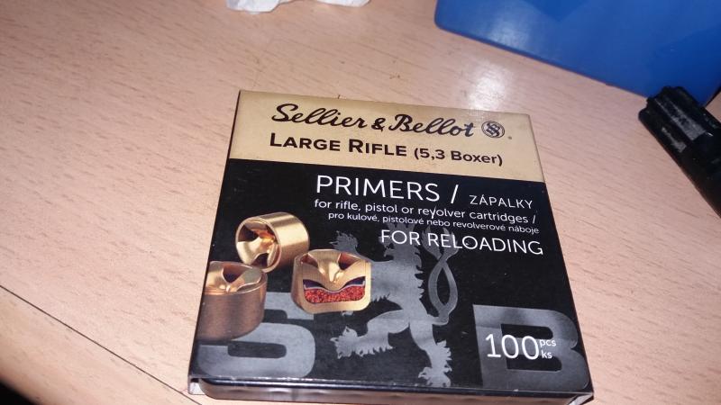

Saludos compañeros,tengo un problema con estas vainas y tengo muchas no puedo alojar el piston y si puedo en otras,no me entran y ya no se que hacer,las he lavado y limpiado a tope y limpiado integralmente.

No sé si es un fallo o realmente existenten vainas previ, si existen primera vez que oigo de ellas. Yo recargo con vainas privi partizan (ppu) y los pistones de sb cuestan que entren, pero entran, solución me cambié a pistones winchester que entran más suaves. Un saludo

Perdona por la pronunciacion no soy serbio ,a todos oidos se entiende,pienso ante todo que estas vainas son diferentes a hornady,reminton,sako etc osea una caca de la vaca por lo tanto las voy a tirar no me gustan nada de nada y lo barato sale caro.

No las tires hombre.... Prueba como te han dicho con otro pistón más blando.

a mi cuando me pasa esto, no solo con las privi si no con todas, sobretodo las que llevan el piston remachado de fabrica, les repaso el oido con el mismo claflaneador que utilizo despues de recortar las vainas, de esta forma la entrada y encare es un poco mas facil.

no te rompas la cabezas, los pistones de sellior belliot no se caractarizan por ser muy buenos. Son muy baratos pero luego dan muchos problemas. O cuestan empistonarlos o luego fallan al disparar

Yo uso los S&B y no tengo problema ni para el 38 ni en el 9, pero eso sí , en unas marcas de vaina se empistonan bien sin hacer mucha presión y en otras marcas de vainas hay que hacer más fuerza, pero no he tenido fallos de percusión en ninguna, yo son las que compro porque me cuestan a 4,5 € y las CCI son más caras y me funcionan igual.

Las vainas PRVI, son normalitas, pero no adolecen de tener medidas especificas como las Checas Sellier & Belot,, tuve que dejar de utilizar una partida de estas en calibre 8 Mauser, por ser impracticables, con pistones varios incluso con el Shell holder. De hecho solo se dejaban penetrar con pistones de la misma marca, las puñeteras.
Conclusion, usar pistones Sellier&B en vainas Sellier&B, ...exclusivamente. Asi de facil.

ESO ESii en top gun me los encasquetaron por no tener cci,ya en munición me dejaba sin picar alguna bala,ahora recargando no me recarga bien,es cierto que es un monotiro thompson center y creo que debe de ser de recamara estrecha
me está volviendo loco,si alguien tiene un monotiro de estos por favor que me aconseje.
