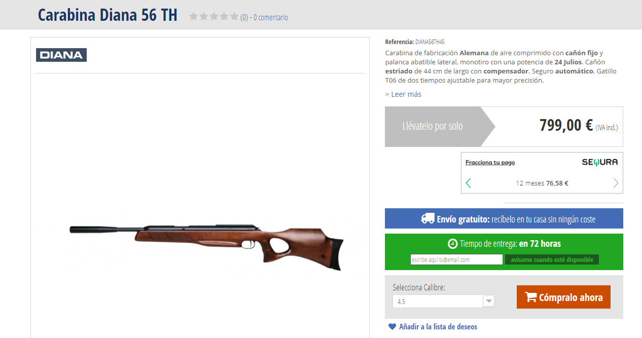

Pues a mi, me parece que hay bastante donde elegir, pero para ir sobre seguro, y si hay disponibilidad de presupuesto, un ejemplo......

Esa diana es muy guapa, pero esta a precio de pcp, compañero.

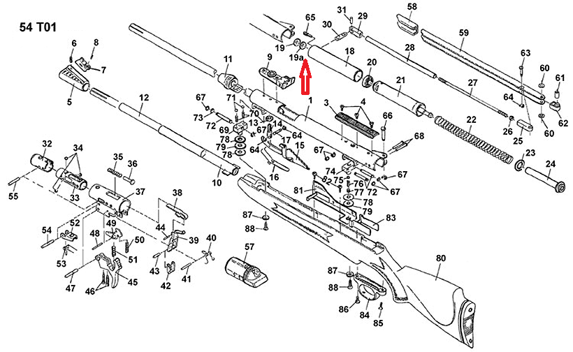

Puedes comprarla a Alemania, nueva, sobre los 600 €, le metes muelle a elegir, taladras el puerto de transferencia a 3 mm (es una arandela plana y fina), y asunto arreglado.....Pero vamos, que ni con esa, conseguir las mismas agrupaciones que con una HW100 ( yo, 10 mm a 50 m), es muy, muy difícil, y hace falta una enorme practica con carabinas de muelle, y cuanto mas potentes, la cosa empeora todavía más.............

Ese taladro ,para que serviria.

¿Cual taladro?........

El que me indicabas para la diana 56, antes.

En las carabinas Diana, el puerto de transferencia, que es la pieza por donde sale el aire que empuja el balin, es una simple arandela plana y muy fina. El diámetro del agujero de esta pieza, que puede ser postiza, como en el caso de Diana, o solidaria a la cámara de compresión, como en la gran mayoría de carabinas, influye sobremanera en la potencia final de cualquier carabina de aire comprimido. En Alemania la potencia legal para venta libre, son 7,5 J, y esta arandela, trae un taladro de 1 mm y pico. Simplemente, con taladrar a 3 mm, ya tenemos mucha mayor potencia......
Serios estudios sobre carabinas de muelle, han demostrado que un diámetro de 3 mm, exactamente 3,125 mm, es el diámetro optimo de puerto de transferencia, el que consigue una mayor potencia en una carabina de muelle, a mayor diámetro de esa medida, la potencia cae en picado........
En el diagrama, es la pieza 19a, las Diana 48/52/54/56, comparten la gran mayoría de piezas, salvo la 54 y 56, que llevan además, un mecanismo anti retroceso.
