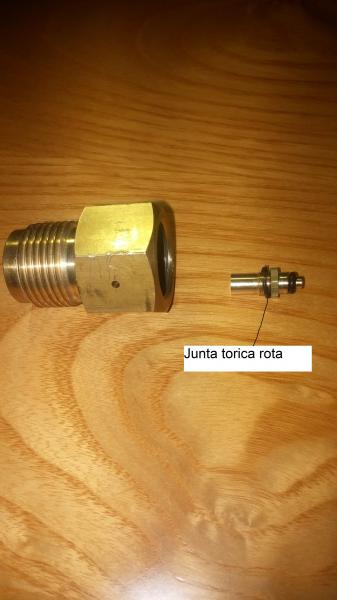

Estaba cargando la botella de aire para mañana y de repente, se ha empezado a salir el aire por el agujero de la tuerca de carga de la botella.
He desmontado el puerto de carga y he visto que en su interior tenía la junta tórica rota.

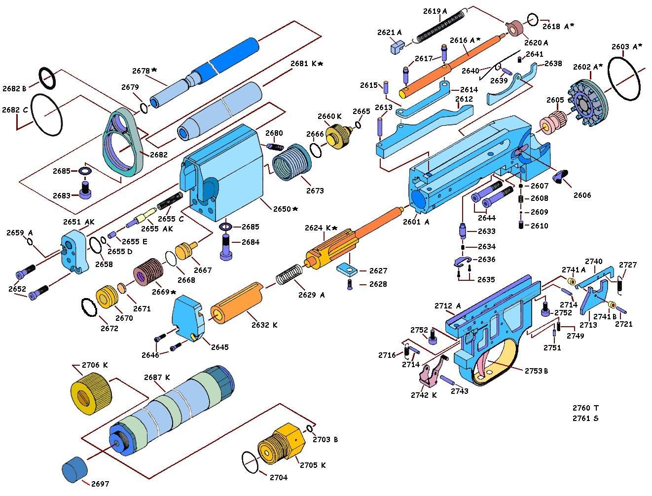

He ido al despiece de la HW100 y no aparece ni la referencia, ni la pieza.
¿Alguno conoce dicha referencia?
Adjunto foto de ella.

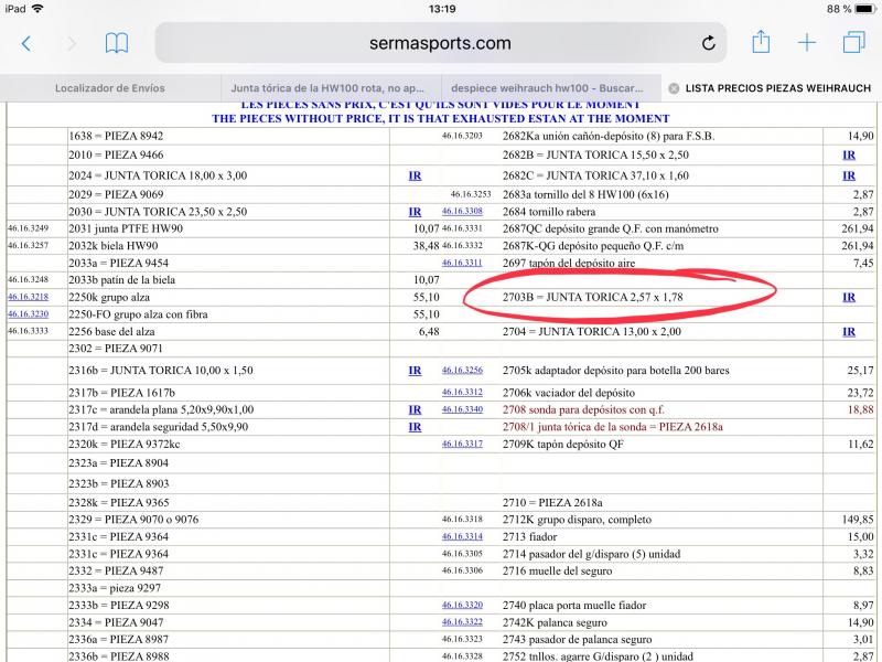

2,57*1,78
Tapeniaque
Mensajes: 1030
Registrado: 04 Feb 2016 22:29
Re: Junta tórica de la HW100 rota, no aparece en el despiece
Mensajepor Tapeniaque » 25 Sep 2018 13:29
Eso parece, por este despierte.
Saludos Pedro.

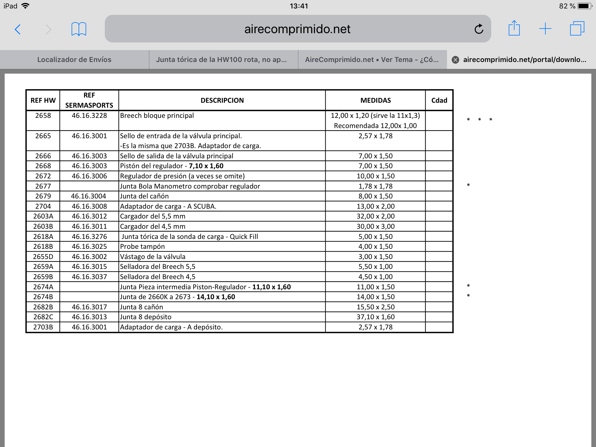

Y aquí todas las toricas de la HW100, en Sermasport.

No,no es esa la tórica en cuestión, fijaros en la foto.
Al final, he ido a una tienda de neumática e hidráulica y he podido comprar la junta.
Es de 5mm diametro interior por 1mm de espesor y a funcionar...bueno mas bien a poder cargar...
Muchas gracias
