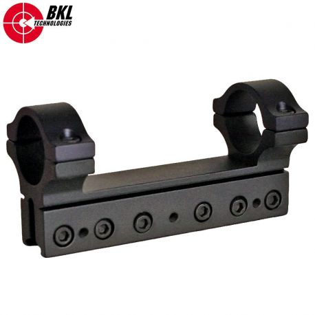

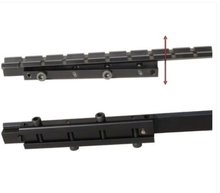

La característica técnica mas relevante de las monturas BKL, es que están mecanizadas sobre una pieza maciza de aluminio, NO tienen la clásica garra móvil de un lado, que se aprieta de un lado, es todo una sola pieza, dando un par de apriete sobre el carril, enorme, y tiene 6 tornillos bien gordos, de unos 6 mm de diámetro (son todos en pulgadas), mientras que Hawke usa tornillos de 5 mm, que ya aprietan lo suyo, y Leapers, y otras marcas económicas, los tornillos que aprietan contra el carril, son de 4 mm de diámetro.
- Adjuntos
- hola-buenas-compa-eros-tengo-una-cometa-fusion-de-nitro-piston-542365.jpg (18.97 KiB) Visto 2466 veces

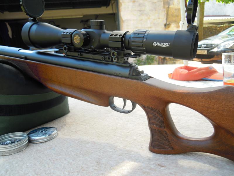

Re: Cometa Fusion poblemas visor y monturas

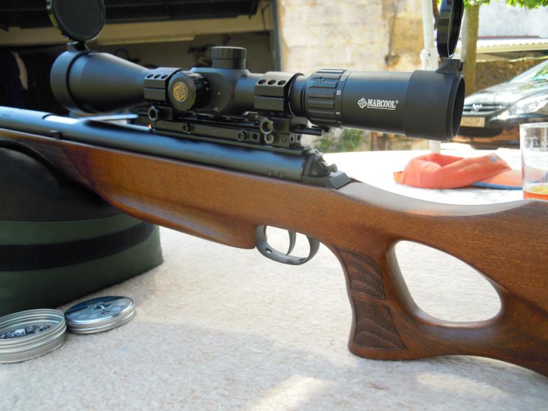

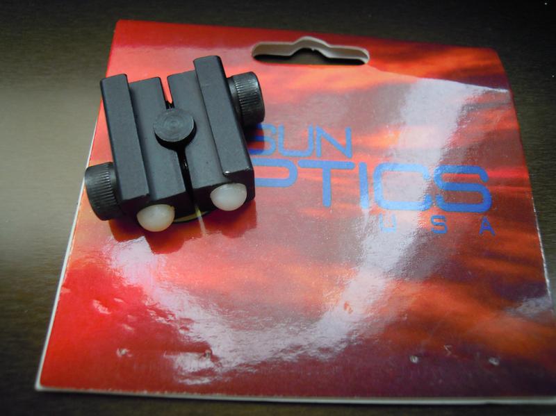

Para carabinas potentes, y sobre todo si tienen sobrecarril, como las Diana y algunas Gamo, esta es la montura que uso, una Hawke HM17021, que el pin stop, lo lleva delante, y hace tope contra el sobrecarril, impidiendo que se deslice para atrás la montura. Aparte, este modelo es regulable en altura, que también es un problema bastante común, el quedarse sin clicks.
Este es el modelo mas largo, hay otro mas corto, y otro fijo, no regulable, y en este modelo, como le sale un voladizo hacia atrás, le pongo un freno de montura, mas que nada, para que el carril weaver, se pose encima, y evitar vibraciones.
Me gusta este carril largo, porque estéticamente, me gusta que las anillas vayan centradas sobre el tubo del visor en su parte media, no pegadas a las torretas, o muy cerca del ocular, como se ven, incluso en armas largas de fuego, porque el diámetro del tubo puede variar ligeramente a mas en esa zona, al ensancharse en la zona de las torretas, tiquismiquis que es uno........
Y las anillas, son las weaver bajas de Aliexpress, de 6 tornillos, que son muy económicas y robustas, y siempre le pongo una cinta de esparadrapo de tela por dentro, para no rayar el tubo........
