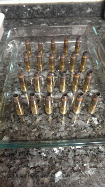

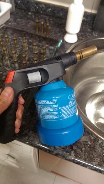

El recocido lo hago antes de iniciar cualquier transformación, se nota al pasar el die del nuevo calibre o un expansor que hay que hacer mucha menos fuerza.
Para no recocer toda la vaina las meto en un recipiente con agua de esta forma:
Con la luz apagada caliento el cuello con un soplete hasta que el cuello empieza a ponerse al rojo y dejo enfriar.
Uso un soplete de cartuchos de gas de bricolaje:
Luego ya las paso por la prensa, recorto...

Disculpad, no se por que muestra dos veces la foto de las vainas. No he conseguido corregirlo.
