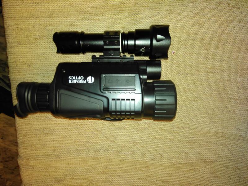

Hola otra vez, he estado mirando y el que tengo yo es casi igual que el hawke, pero la colocación de los botones es distinta. El mío también graba video y hace fotos, como ya te comenté, de nitidez relativa. He intentado poner un vídeo pero ocupa mucho y no me deja, si me pasas un correo te lo mando. Mi visor gastaba la batería muy rápido cuando ponía el infrarrojo, ahora con la linterna es otra cosa.

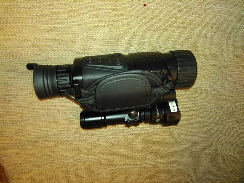

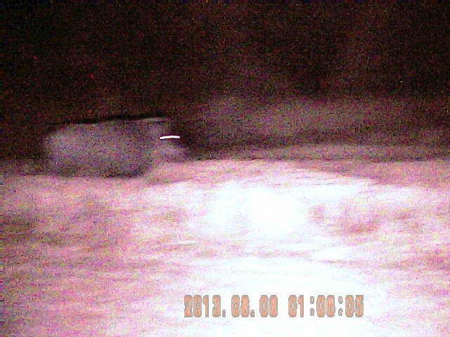

Mensajepor carlossp1975 » 12 Sep 2018 19:20
Este es el mío, como ves es muy parecido al hawke. Pegas que le veo, los botones son un pelín liosos, hay que acostumbrarse; no puedo cambiar la fecha y hora; hay que enfocar manualmente; tiene mínimo 5 aumentos y es bastante difícil mirar algo que esté cerca; como te comenté antes la batería dura poco si usas el infrarrojo y si no lo usas no ves un pimiento; la carcasa es de plástico. Cosas buenas... para lo que vale cumple perfectamente; pesa poco; viene con el rail. La batería que utiliza es una 14500 y la linterna es 18650, compras unas de repuestos y un cargador y se acaban los problemas de batería, aunque al no usar el infrarrojo del monocular ya tienes para un buen rato. Voy a hacer unas capturas de pantalla de unos vídeos y las pongo.

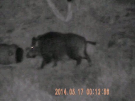

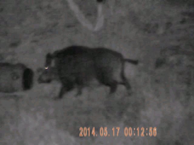

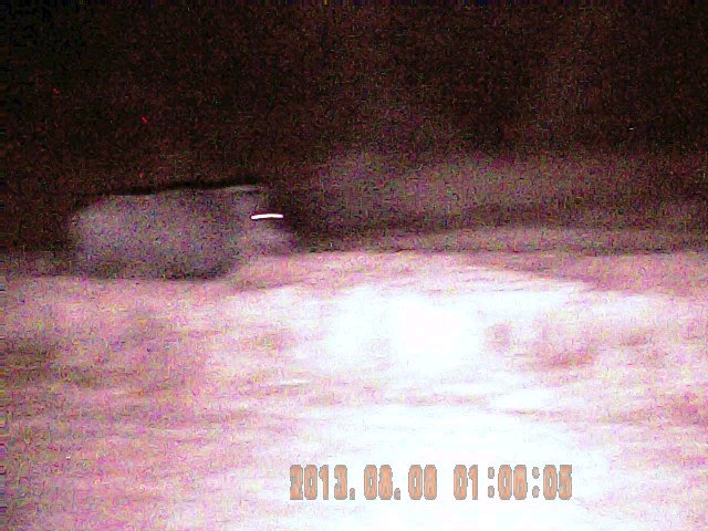

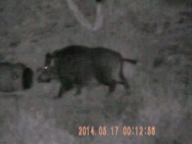

Mensajepor carlossp1975 » 12 Sep 2018 19:31
Estos son los dos últimos vídeos que he grabado, el del bidón está a unos 40/45 mts y el otro a 60/70. Grabar a pulso empeora la calidad se nota sobre todo en el que está en la siembra. El del bidón creo recordar que no tenía todavía la linterna. Bueno espero que sirva para decidirte. Saludos
