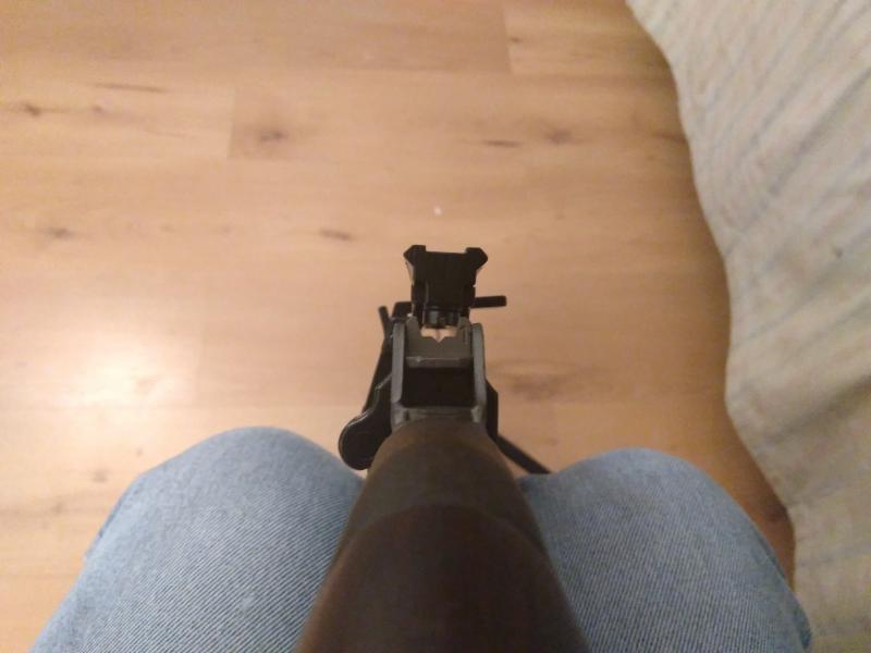

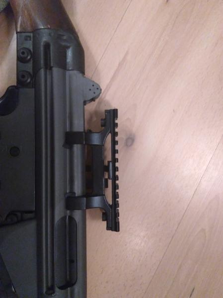

alvaro95
Mensajes: 1379
Registrado: 02 Ene 2013 18:25
Ubicación: madrid
Re: Problema stanag y Cetme
Mensajepor alvaro95 » 12 Sep 2018 20:40
Aquí se ve la escoracion que digo

abranchadell
Mensajes: 1843
Registrado: 18 Jun 2007 09:01
Mensajepor abranchadell » 13 Sep 2018 09:32
Yo creo que está defectuosa, mira a ver si puedes devolverla al vendedor.
alvaro95
Mensajes: 1379
Ubicación: madrid
Mensajepor alvaro95 » 16 Sep 2018 00:37
Muchas gracias a todos por las respuestas.
Resultó que el fallo era mío, error de novato. Me dijo el armero de donde la compré, visión tar... Que tenía que llevarla hasta tocar el alza de librillo, y efectivamente ahí se mantiene derecha. Espero que no le pase a nadie más. Un saludo a todos.
