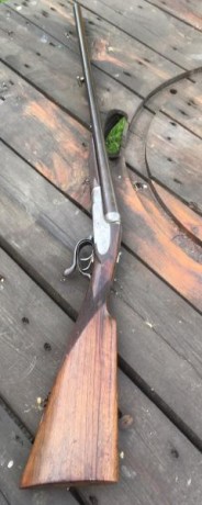

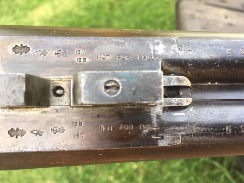

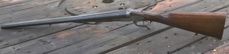

Ha llegado a mi casa una escopeta Inglesa Joseph Lang y la verdad es que estoy un poco perdido, ya que de las escopetas españolas encuentro muchísima información pero de las inglesas...pues que no entiendo nada de los punzones. Tan Sólo el "not for ball" que entiendo significa que " no es apta· para tirar con balas....
Sólo espero que pueda usarse con cartuchos normales porque la escopeta me resulta una preciosidad y tiene un encare bárbaro. Ruego alguien pueda rartificarme al menos eso, que puedo tirar con ella sin problema...otro paso ya sería donde y a cuanto poder pegarle un "repaso".
Adjunto unas fotos.
Ha llegado a mi casa una escopeta Inglesa Joseph Lang y la verdad es que estoy un poco perdido, ya que 00
Ha llegado a mi casa una escopeta Inglesa Joseph Lang y la verdad es que estoy un poco perdido, ya que 01
Ha llegado a mi casa una escopeta Inglesa Joseph Lang y la verdad es que estoy un poco perdido, ya que 02

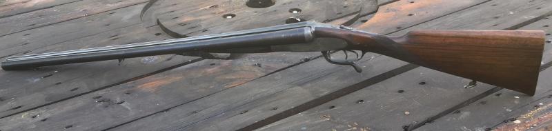

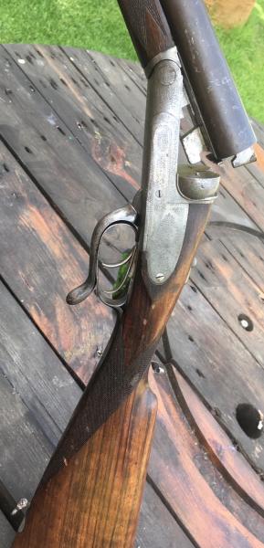

algunas más
Ha llegado a mi casa una escopeta Inglesa Joseph Lang y la verdad es que estoy un poco perdido, ya que 10
Ha llegado a mi casa una escopeta Inglesa Joseph Lang y la verdad es que estoy un poco perdido, ya que 11

Hermosa escopeta. Esperemos a alguien más familiarizado con las inglesas, parece estar probada en Londres. Yo no veo la marca de prueba nitro y por el sistema de cierre que tiene parece ser para pólvora negra, pero no estoy tan familiarizado con las inglesas. Saludos!

FRANCISCO R, tienes una joyita para disfrutar. Si la escopeta está ajustada, las ánimas están bien y el grosor de los caños es correcto, creo que un cartuchito ligero del 12 (de unos 28 gramos) le vendría al pelo.
Si la quieres restaurar, ponla en buenas manos, ¡y que la queden guapa!

escopeta de polvora negra.

Aupa, yo tengo una de aquí con el mismo sistema de apertura, del año 1886, cañones labrados, solo utilizo cartuchos recargados x mi con pólvora negra. Disfrútala.
