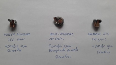

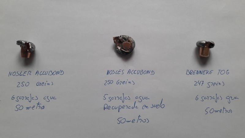

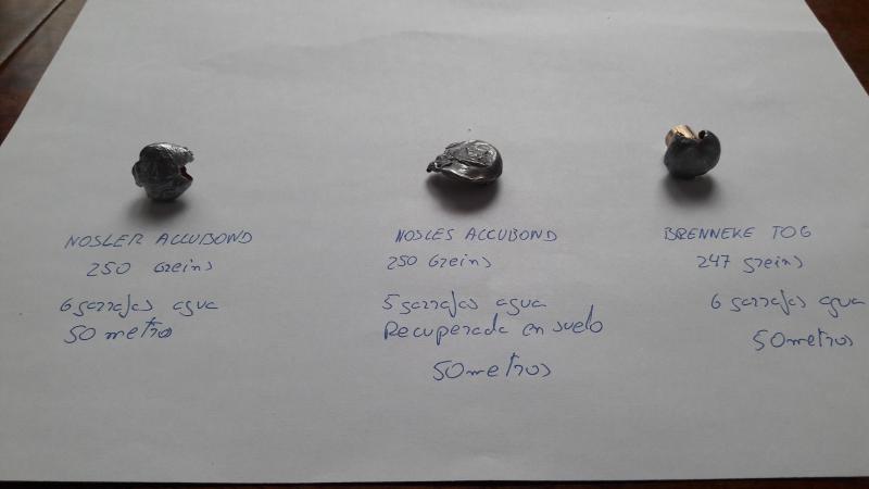

Hoy estado haciendo unas pruebas de expansión con las puntas brenneke tog 247 y la nosler accubond 250 con garrafas de agua
Velocidades no he mirado por no disponer del cronografo

Mensajepor Melandru » 26 Ago 2018 23:22
Mejor la accubond
