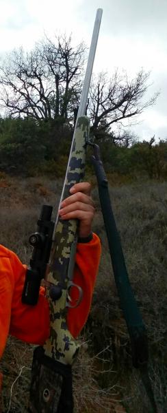

Yo tengo el Vortex de 1-8x24, lo cambie por el 1-6x24 ya que esté a partir de 4.5 aumentos perdia mucha calidad , al nuevo le pasa lo mismo pero a partir de 6, así que algo he ganado. A parte la iluminación es mucho mayor, en condiciones "normales" de luz se ve perfectamente la r.i., en el 1-6x24 apenas se veía. La retícula del 1-8x24 también es mejor para cazar.
En definitiva una buena opción como visor de batida por unos 500€, lo he usado durante esta pasada temporada y he cobrado cerca de la veintena de animales, con tiros desde los 5 m. hasta más de 300.
No funciona mal
