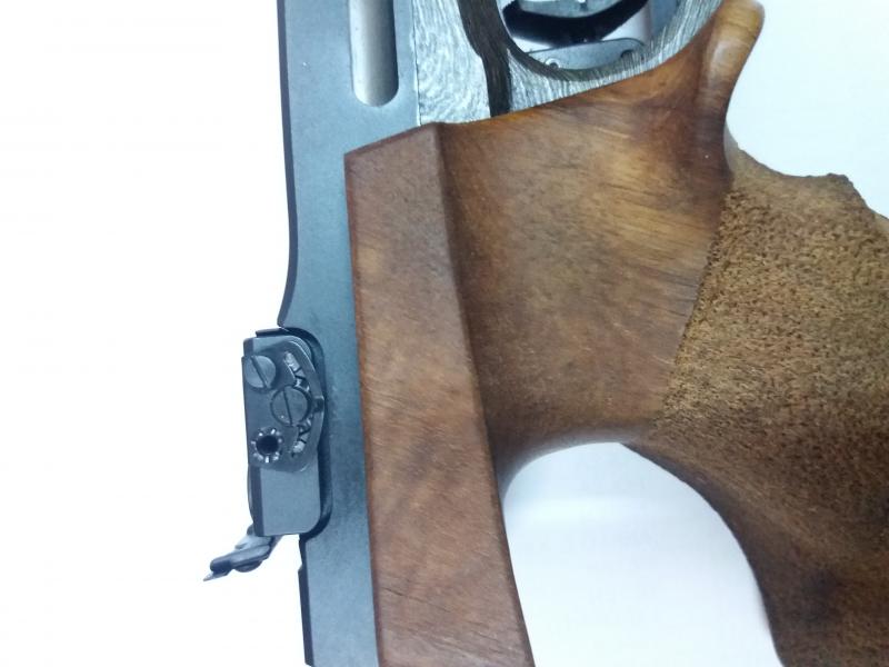

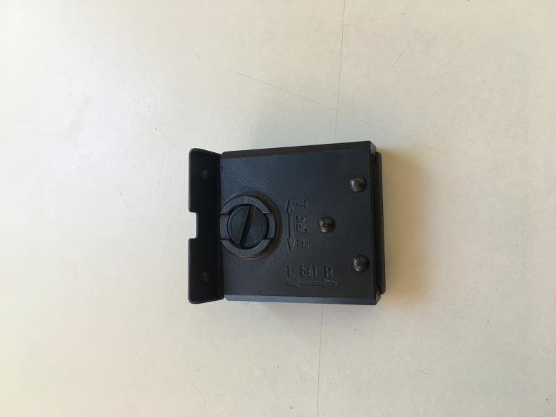

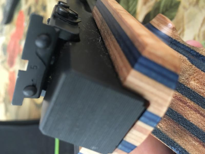

Saludos gente del foro, tengo un problema con el alza de mi pistola, esta torcida o caída. Alguien sabe como se desmonta? Muchas gracias por cualquier ayuda que me podáis prestar.
Adjunto fotos del alza.
Las Fotos salen torcidas, pero se ve bien.

Lleva dos pasadores, ¿ están bien puestos o se han salido?
ACICUECANO
Mensajes: 959
Registrado: 26 Ene 2008 11:01
Re: Problema alza walther gsp expert
Mensajepor ACICUECANO » 24 Jul 2018 07:57
Los dos pasadores están perfectos
ALMENDRALEJO
Mensajes: 1609
Registrado: 05 Nov 2008 08:01
Mensajepor ALMENDRALEJO » 24 Jul 2018 08:09
Has desmontado el alza??
El tornillo de regulacion de deriva con su muelle interno debe estar bien montado y encajado y ese parece que no lo está
ALMENDRALEJO
Mensajes: 1609
Mensajepor ALMENDRALEJO » 24 Jul 2018 08:26
Desmonta los tornillos pequeños ( en la foto ya hay uno desmontado), quita la chapita y comprueba que el tornillo de regulación de deriva está bien y no hay nada roto. Desmontar con cuidado que el muelle interno puede salir disparado

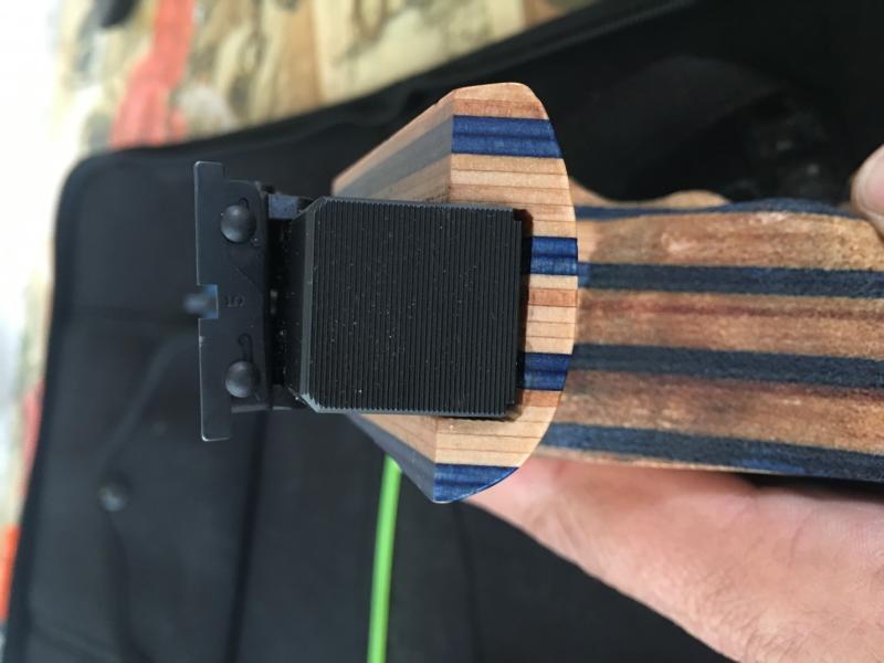

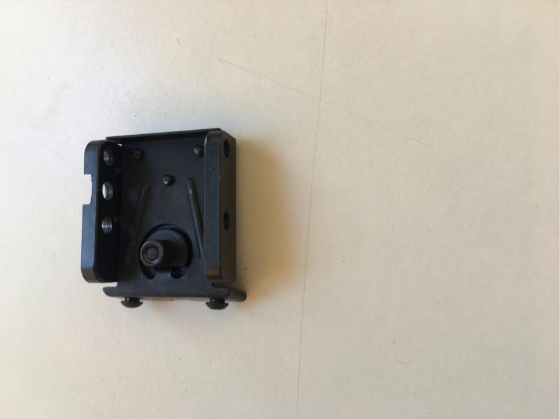

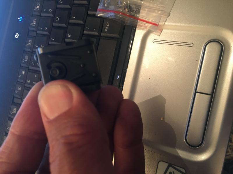

Ya he dado con la avería, tiene rota la chapa del alza, me comentan que se riele romper con algún golpe aunque no ha sido este mi caso.
Ahora me toca buscar una, pongo foto de la pieza, no sabras donde conseguirla?
Gracias no obstante Almendralejo .
No se aprecia la rotura, pero al flexionar el fleje aparece una raja grande cita.

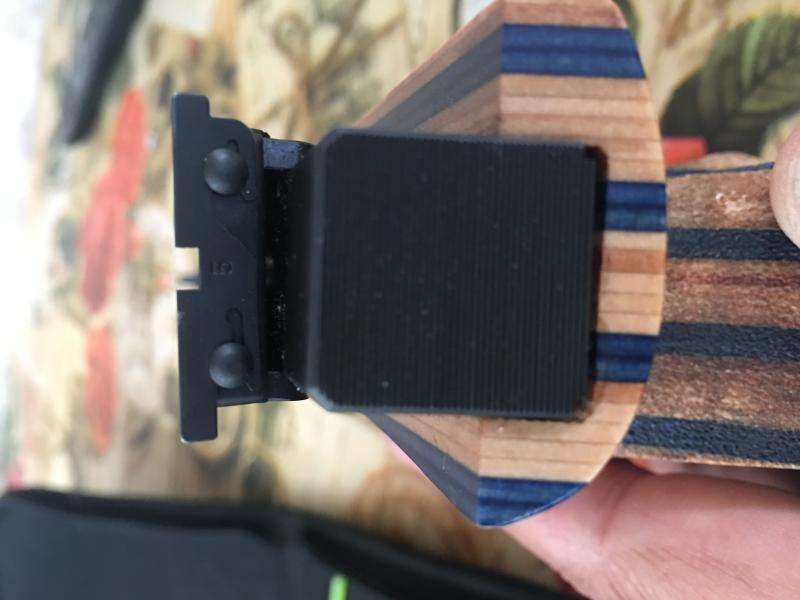

Mensajepor ACICUECANO » 24 Jul 2018 21:03
Se ve mejor aqui
