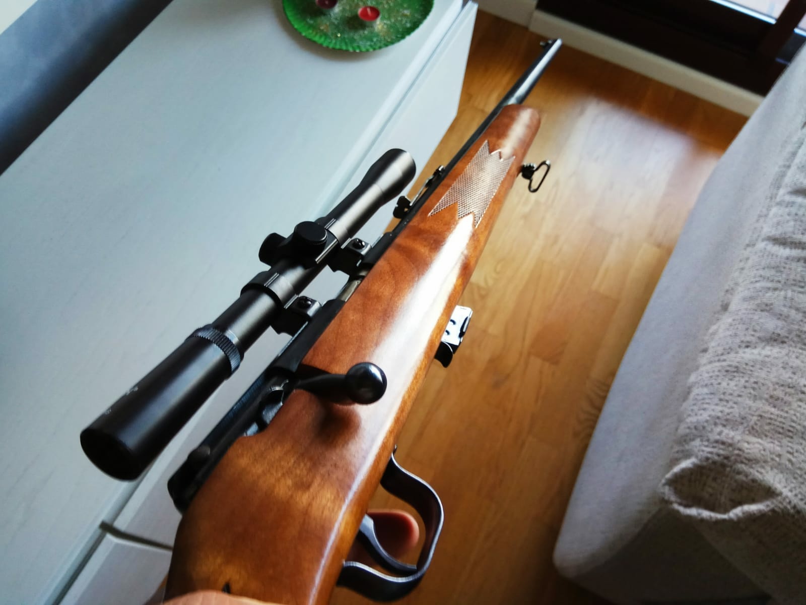

¿Que tal le iría un visor Nikko Stirling Mountmaster 4-12×50 a la carabina Rhenus del 22 LR que quiero comprar? No seran muchos aumentos para un 22???

Para qué uso sería?

Tiro informal. Me gustaría ver si en algún campo de tiro cerca de mi localidad puedo hacer prácticas de tiro. O bien coger polvo en el armero.

Muchos aumentos 12 para un 22. Tengo un 22 que uso en la galería con un Tasco de 24 aumentos y va de lujo.
El problema del 22 es que de tirar a 50 metros a luego a 100 la bala tiene mucha caída, en torno a los 15-20 cm según munición, lo que nos obliga a compensar la altura al disparar. En el Tasco he hecho un apaño casero pero que funciona, que consiste en centrarlo a 50 metros con una munición concreta, en la torreta de altura he puesto una tira adhesiva donde he marcado el centrado a 50 metros y luego he hecho lo mismo a 100 metros, con lo que puedo variar la altura según la distancia a la que tiro.
Sobre la munición es cuestión de probar, ya que el 22 es muy caprichoso. En mi Brno funcionan muy bien la Eley Hollow, la Eley Force y la CCI Standard; pero insisto en que hay que probar pues igual a 50 metros te agrupan muy bien y a 100 dispersan mucho algunas municiones.

Gracias Cerronegro. Me parece un excelente entrenamiento para luego tirar con rifles de mayor cartucho. Tomo nota de aumentos y del truco para regular a 50 y 100 metros.

Lo que no te entendí si te parece mucho aumento 12 para el .22 y luego dices que tiras con 24 jeje. Ahí me he perdido. Un saludo y gracias.

Me refiero a que tiro con 24 aumentos y que 12 no me parecen muchos.
Personalmente me gusta meter aumentos siempre que puedo y las circunstancias no me aconsejan lo contrario.

12 aumentos son pocos, si puedes pilllar x30 o x40 mejor

Un Tasco Varmint 6-24x42
