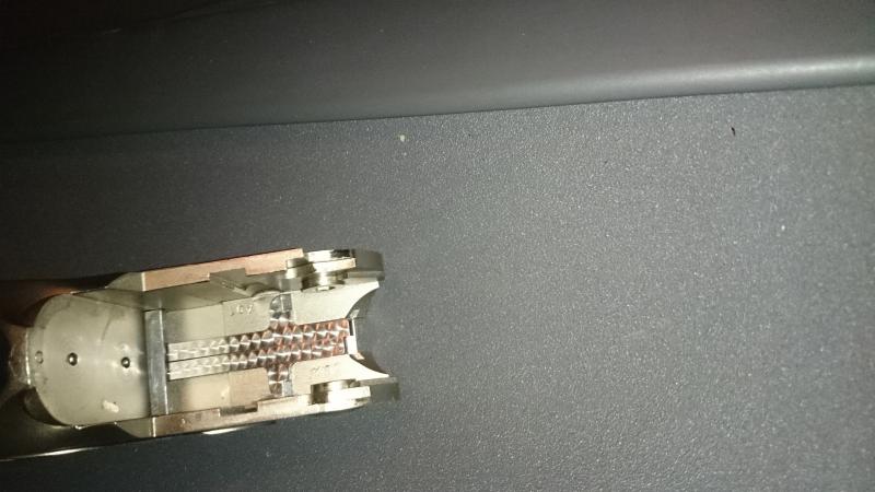

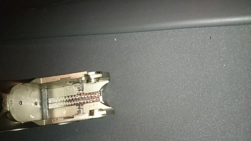

Os adjunto foto desarmada donde se ve esa pieza en forma de T desnivelada

Re: Fallo segundo disparo superpuesta
Mensajepor acabeitor » 02 Jul 2018 19:29
Hola compañero , lo del fallo del segundo tiro puede ser, que la pieza que esta apoyada en el martillo y esta envuelta por el muelle tenga desgaste en la punta y se sale de su apoyo, la pieza esa en forma de T como tu dices lleva detras un pequeño muelle que si se rompe o se sale del sitio deja la pieza en T sin ir a su sitio natural , de todas formas son cosas que se arreglan enseguida , si tu armero de confianza es medianamente habil no tendra problemas en solucionartelo , si necesitas piezas de Lanber dimelo que te paso por M.P. el telefono del maestro armero de la fabrica Lanber ya cerrada, pero el tiene un taller en Eibar y tiene muchisimos repuestos , si estas cerca creo que yo tengo alguno tambien , no te agobies que esa bobadita me paso a mi en el monte y baje al coche y en 15 min estaba solucionado. Espero que el comentario te valga de ayuda. Saludos y aroma de pòlvora :birra^: :sniper
