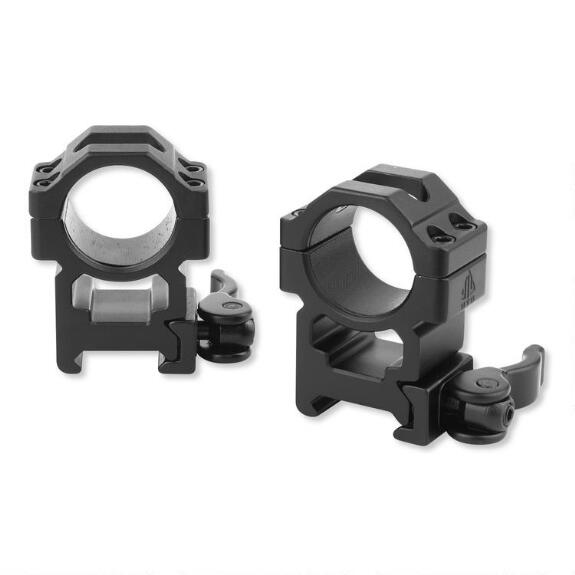

Lo lamento compañero, UTG Leapers, de calidad media "decente", nada de nada, son unas anillas chinas, de las mas baratas, y muy infladas de precio.....

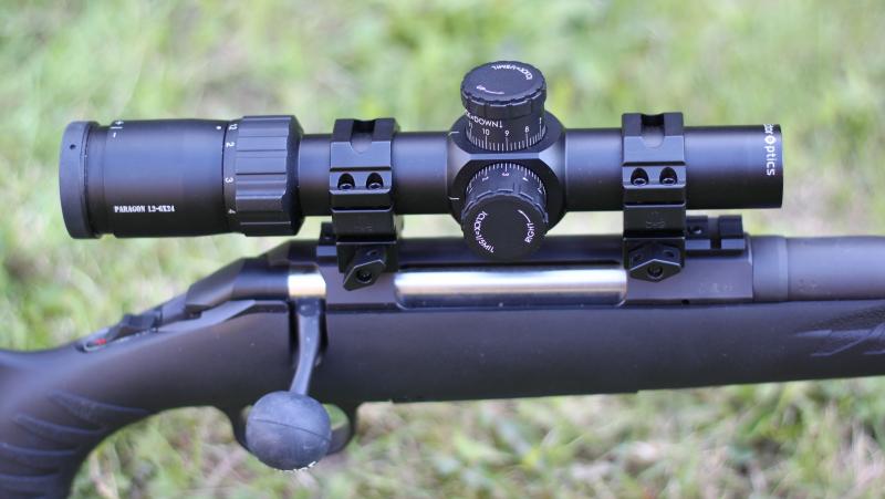

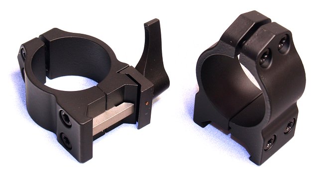

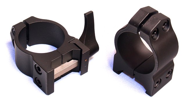

Si me hablas de Warne, Leupold, y otras anillas QD, si, son de calidad mas que contrastada, y su montaje y desmontaje, variara muy poco el 0. Ademas, el sistema de anclaje QD de las UTG Leapers, es de risa, y te lo digo, porque antes que tu, ya las he tenido yo, y te rompe la palanquita esa de marras, al poco que hagas fuerza....y si no haces fuerza con la palanca, y aprietas ese gusanillo allen que se ve, se pasa de rosca como nada, resumiendo, una KK de la vaca....comparadas con unas warne, de acero puro y duro, y eternas, que puedes apretar la palanquita hasta hacerte sangre, que no las vas a romper, y algo muy importante, su diámetro, es exacto, no mas, o menos...

Muchas gracias, manoloso, aunque me chafas, porque creo que la foto que pones es justo la de las que había pensado: UTG 1"/2PCs Med Pro LE Grade Referencia: RQ2W1204, por eso de que “...En su diseño han intervenido fuerzas y cuerpos de seguridad de los EEUU. Han sido porbadas en condiciones realmente extremas.”... y por unos 30 euritos estaban muy bien.
Por el calibre a utilizar, no me importa mucho que sean de aluminio (el carril de DIP también lo es), pero, claro, si se rompen las piezas, pues ya no compensa.
No sé si en ese rango de precios habrá algo decente (Bat Visión, o similar); se aceptan sugerencias :mrgreen: . Si no, me tendré que ir a unas Warne, pero son como tres veces más caras...

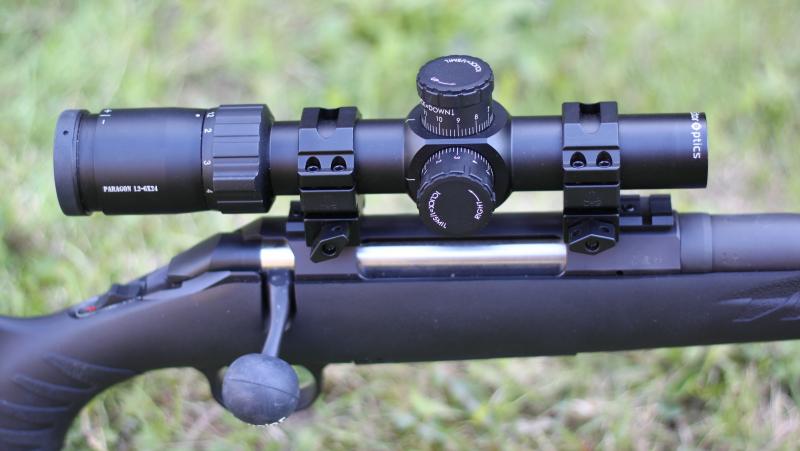

Hola.Yo tengo monturas UTG Leapers en tres visores distintos y os puedo decir que mantienen bien el cero,están muy bien mecanizadas y tienen un agarre muy fuerte en la montura.En USA es una anilla muy demandada por cazadores y tiradores.

jselous escribió:Hola.Yo tengo monturas UTG Leapers en tres visores distintos y os puedo decir que mantienen bien el cero,están muy bien mecanizadas y tienen un agarre muy fuerte en la montura.En USA es una anilla muy demandada por cazadores y tiradores.
Hola, jselous:
Veo que las fotos son del modelo con palomillas, en lugar de palanca, que es el punto débil o que menos gusta al compañero manolosolo. ¿Es ese el modelo que tú usas? ¿Será que se han dado cuenta del problema y han rediseñado el modelo?
Gracias y saludos.

Chemi,este modelo se llama UTG max strenght.Su nombre inglés se deriva de la fuerza de apriete que se consigue con la "palomilla".El par de apriete recomendado para la palomilla es sobre 35 inch-lb.Para la tornilleria restante es de 15 inch-lb.Aparte,el interior de la anilla viene con una finísima lámina que mejora el agarre en el tubo e impide las marcas.Yo apieto las palomillas a conciencia con la ayuda de una llave allen que introduzco en uno de los dos agujeros que incorporan.
Las suelo comprar en EBay y me las mandan de USA.
Fijate en estas opiniones de usuarios de esta montura de la web de Opticsplanet....
https://www.opticsplanet.com/reviews/re ... _iv_page=2
Qué cada uno saque las conclusiones pertinentes.

Es mismo modelo, las tenia en stock, hasta hace poco armeria Merino, de Sevilla.....
