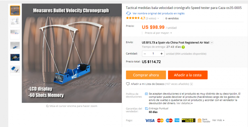

También tienes los clásicos crony, que son mas difícil, aunque no imposible, de ser disparados accidentalmente.....
https://es.aliexpress.com/wholesale?spm ... 2271070011
https://es.aliexpress.com/store/product ... autifyAB=0
Es una herramienta muy útil, y ese modelo, vale para armas de fuego, por si un día quieres dar el salto.....

manolosolo escribió:También tienes los clásicos crony, que son mas difícil, aunque no imposible, de ser disparados accidentalmente.....![]()
Es una herramienta muy útil, y ese modelo, vale para armas de fuego, por si un día quieres dar el salto.....![]()
Ya te digo yo que se le puede dar, uno que tuve yo creo que aun esta viajando por el espacio sideral
El problema de ese tipo de chrony es que son muy criticos con la luz, si hay mucha, tienes que poner las sombrillas, si hay nubes quitarlas, si quieres tirar en interior comprar las bombillas especificas o hacerte un invento, en fin que para aire hoy por hoy hay cosas mas sencillas y baratas que funcionan muy bien

Si, el clasico crony, es algo critico con la luz, pero es bastante robusto, tiene bastante espacio para tirar sin volar el aparato, y siempre le puedes pegar una tira de leds, a red o a pilas, a los parasoles, para que no falle tanto con los cambios de luz.
De todos modos, sigue siendo uno de los mas usados en armas de fuego.
Para el compañero, mejor un Xcortech, el 3200, o el mas moderno 3500 de pantalla inalambrica, creo que es el que mejor le iría....Lo de la pantalla es una mejora, por que la puedes poner a tu lado, y ver instantáneamente las lecturas velocidad, sin moverte, ni tu, ni la carabina. La única pega del 3500, es que es el doble de caro....
