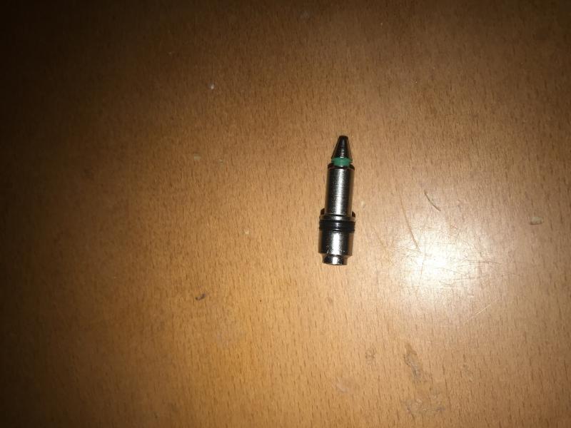

Hola tengo una AF-10 de gamo cuando la voy a cargar me pierde el aire l e abierto y es una válvula que tiene pero no sé si esté mala trae una junta verde y otra negra. La verde al parecer se ve desgastada. Puede ser esta la causa por la que pierde aire? Que solución tiene? Gracias de antemano.

me parece que esa pieza es la vávula que abre la salida del aire Puedes probar un par de cosas:
a.Ya que tienes esa valvula desmontada, compra en el Decathlon GRASA DE TEFLON en la seccion de bicis, es roja, untale y vuelve a montar...y pruebas a ver...
b.Abres para cargar el balín y donde está el embolo debería haber un agujerito en la parte de arriba que es donde coge el aire el pistón con el que comprimes el aire (es chiquitín), ahí le echas unas cuantas gotas de ACEITE DE SILICONA, si es del bueno que venden en las armerías mejor...cierras y disparas y vuelves a poner unas gotas más...hazlo unas cuantas veces. No tengas miedo porque lo que sobre te lo escupirá por el cañón y aunque no pongas balín como no hay pistones como en las carabinas no estas disparando en seco que es lo que jode...si quieres que te "trague" mejor el aceite abres y bombeas aire mientras tienes apretado el gatillo un par de veces, con eso el aire pasa direcatmente por esa válvula a la recámara
Si es una fuga chiquitina posiblemente la sellarás, estas pistolas tienen el problema que si la dejas cargada con aire pierden, por eso cada 200 tiros haz eso del aceite por el pistón. Hay casos en que esa válvula que has sacado se queda bloqueada abierta y la solución casi siempre es engrasar.

Lo de necesito ayuda es muy genérico. Si lo puedes cambiar por "Ayuda con AF-10", "Consulta AF-10" o algo parecido tiene la ventaja de hacer referencia al contenido y creo que lo leerá mas gente, aparte que le aparecerá a quien algún día busque algo sobre la AF-10 como título.
Haz caso a Snowball, menos en lo de buscar vídeo de la Compact. No son iguales, ni gatillo, ni válvula ni nada. No creo que compartan muchas piezas. La Compact es similar a la PR-45.
Ya que la tienes desmontada cambia la junta tórica negra. Yo la cambié y pringué con aceite de armas y se soluciono. La verde no es una tórica, es una especie de retén de labio, no creo que se pueda desmontar sin romperla y en los despieces no está numerada, viene como referencia la válvula entera. Sermasport creo que no tenía la válvula (puede que ahora sí), la vi en una página de una armería portuguesa, no recuerdo el nombre pero no era Mundilar. No me pareció cara pero no hizo falta.
El cilindro tiene dos orificios uno de llenado y otro para que salga el aire de la parte del vástago cuando abres. Sólo ves uno de ellos, están diametralmente opuestos. El de llenado de aire es el que está mas cerca de la válvula. Al montarlo déjalo arriba para poder lubricar. La verdad no recuerdo si se puede dar la vuelta al cilindro o si tiene posición determinada. Ya lo contarás.

cierto, me confundí con la pr45 sorry...
aquí tienes la refrencia de la vávula...pero creo que con una junta torica de la medida y aceite lo arreglas
Válvula 17152+
