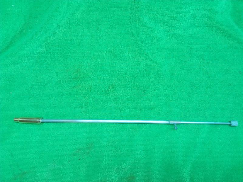

Mensajepor posit » 06 May 2018 23:20

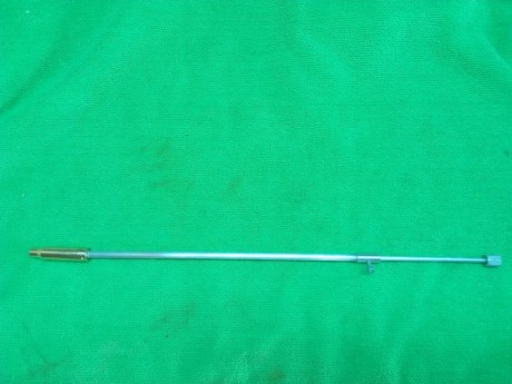

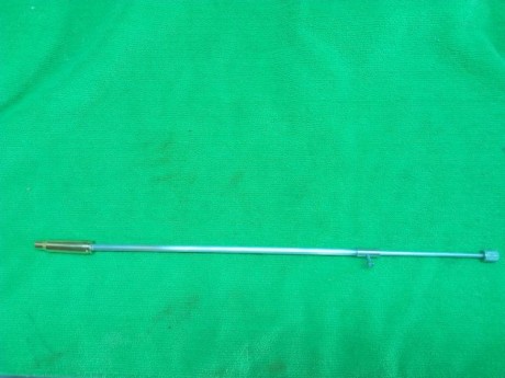

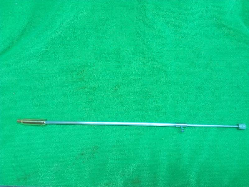

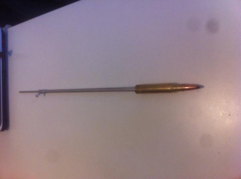

Un buen amigo tornero está preparando estos medidores de LTC por 30€
Os pasó su tlf, 646 061 865 por sí os interesa a alguno.
Van fenomenal!!

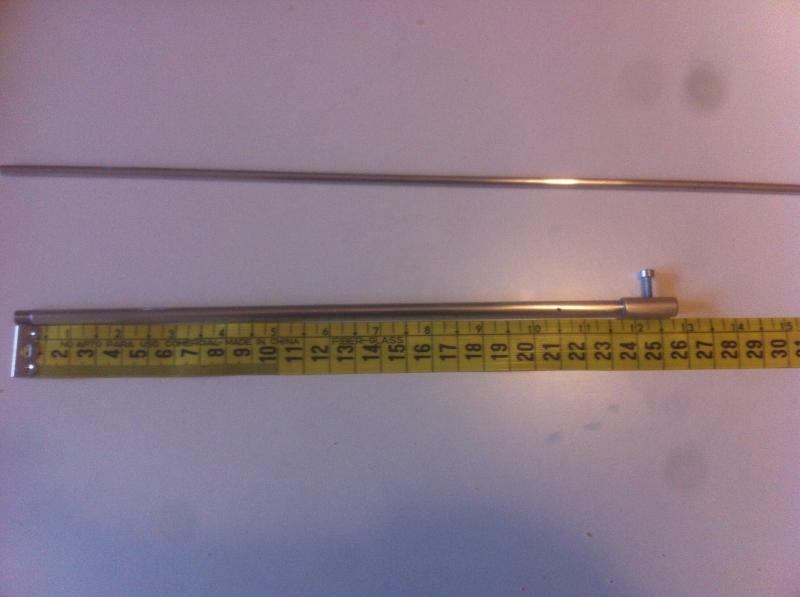

Mensajepor posit » 06 May 2018 23:25

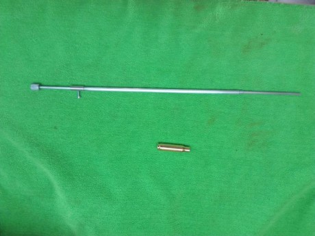

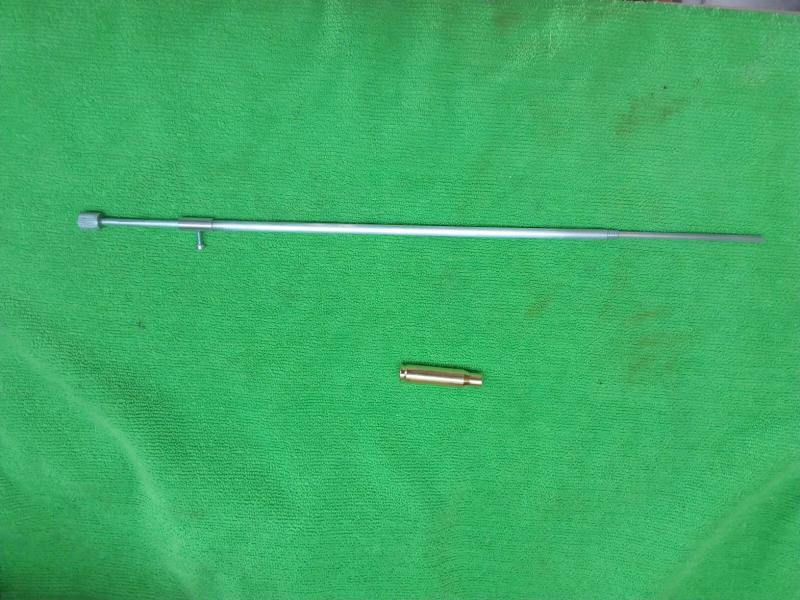

A fotillo más...

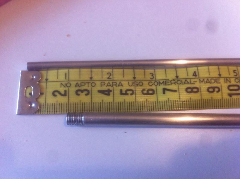

Mensajepor posit » 06 May 2018 23:27

Muy recomendable por ese precio, yo me he hecho el mío, pero admito que soy un manitas.. y desde luego no me ha costado ni un euro.

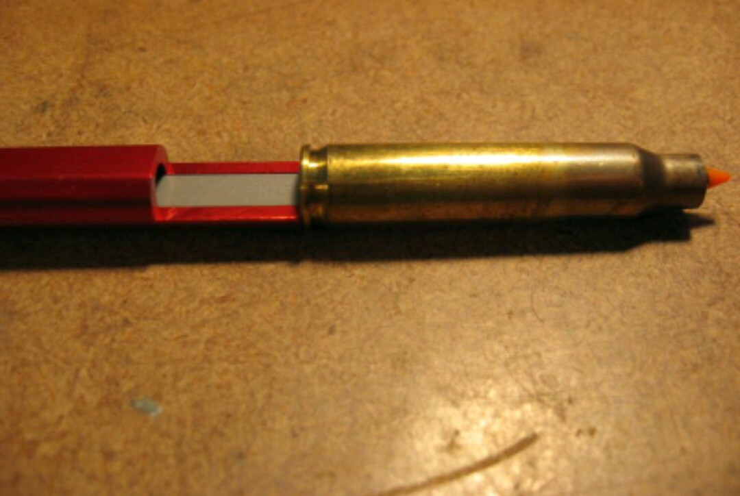

Funciona con las vainas modificadas de hornady

No creo, es M6x1

El te rosca un casquillo también

El paso de rosca de Hornady no lo encuentras ni en el rastro. Yo tambien me hice el mio hace tiempo en rosca métrica 6x100 y le saco el LTC a cualquier calibre. Únicamente taladrando el culote de la vaina que sea y pasando el macho de 6mm.

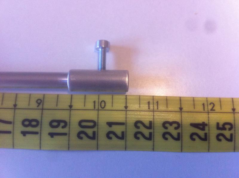

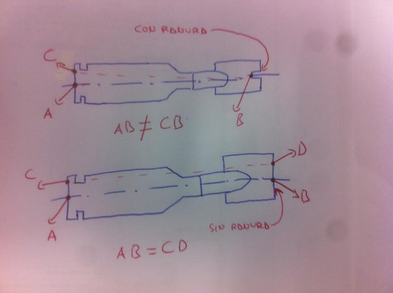

Eso tal y como está montado te dará lecturas erróneas. Tiene q tener un rebaje para q el calibre mida recto

ALMENDRALEJO escribió:El paso de rosca de Hornady no lo encuentras ni en el rastro. Yo tambien me hice el mio hace tiempo en rosca métrica 6x100 y le saco el LTC a cualquier calibre. Únicamente taladrando el culote de la vaina que sea y pasando el macho de 6mm.
Los encuentras en ebay sin mayor problema

Pasa una broca de 7,25 y un macho de 5/16 -36TPI tap. Búscalo en eBay o en Amazon

Melandru escribió:Eso tal y como está montado te dará lecturas erróneas. Tiene q tener un rebaje para q el calibre mida recto
Depende de lo que pongas delante.
De todas formas con un poquito de Lima sí quieres lo apañas en 5 min

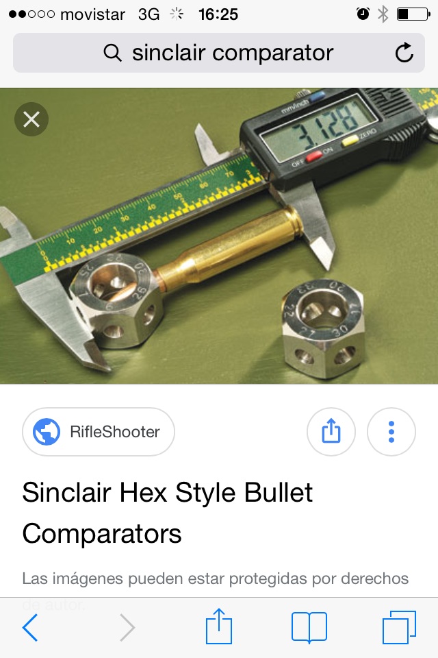

Sí mides entre dos planos paralelos no hay medida errónea, y sin el rebaje y por ejemplo la tuerca de sinclair no hay problema además el diámetro de este es menor al de hornady por lo que queda sitio para apoyar la pata del calibre en el plano del casquillo

Con la tuerca no es necesaria la ranura
Con el de hornady es necesario y se puede hacer sin inconvenientes

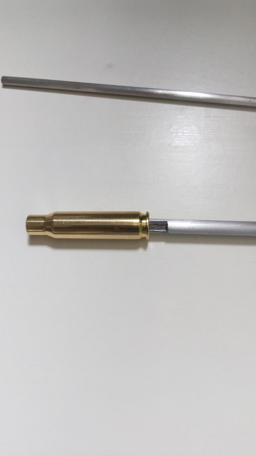

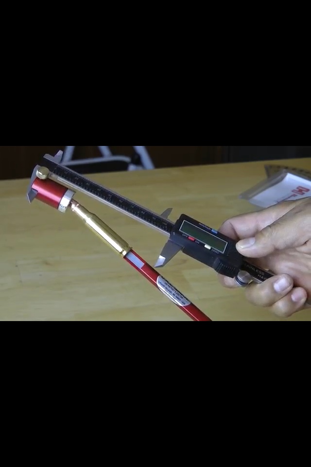

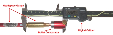

No entiendo la ultima foto... :shock:
Yo uso el set completo (que incluye el bullet comparator).
En este video se explica bien los elementos del set:

Mensajepor posit » 09 May 2018 08:21
Es sencillo, sí el de hornady no tuviese la ranura para sujetar con el prisionero la pata del calibre, la sonda no necesitaría el rebaje del que hablamos. Al tenerla estas obligado a medir en en los puntos de intersección del eje de la bala con los dos planos el del culo del casquillo y el de la ranura donde se sujeta la pata del calibre, para que como indicaba el compañero la medida sea correcta.
Con la tuerca de sinclair no es necesario.
Bueno y con la de hornady sí no metes la pata del calibre en la ranura del prisionero y colocas estas de manera transversal podrías hacer medidas exactas sí necesidad dl rebaje en la sonda al medir entre dos planos paralelos

Perfectamente claro...gracias POSIT :apla: :apla:
