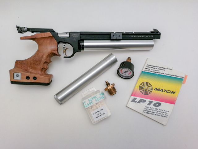

manolosolo
Mensajes: 18116
Registrado: 02 Ene 2009 06:01
Ubicación: Galicia
Re: botellas aire compr 300 bares.
Mensajepor manolosolo » 25 Abr 2018 21:08
Es una pistola de tiro olímpico, tipo Walther, Steyr, Feinwerkbau, o alguna parecida???? Si es así, no necesitas nada, con la pistola debe venirte un racord de carga, que rosca directamente a la botella de aire comprimido, y al deposito de tu pistola. En la foto, es la pieza dorada con rosca.
La rosca de las botellas de aire comprimido, es standard, en todas igual, solo varia su profundidad, dependiendo si es de 200 o 300 bar.
Si es una pistola de tiro olímpico, siempre te va a dar mejor resultado una botella de 6-7 l, cargas los depósitos en casa, y te los llevas al club, ya cargados, porque estas pistolas, suelen dar entre ciento y pico a 200 tiros con una sola carga, que llegan de sobra, para pasar una tarde en el club....

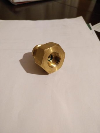

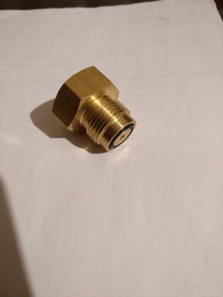

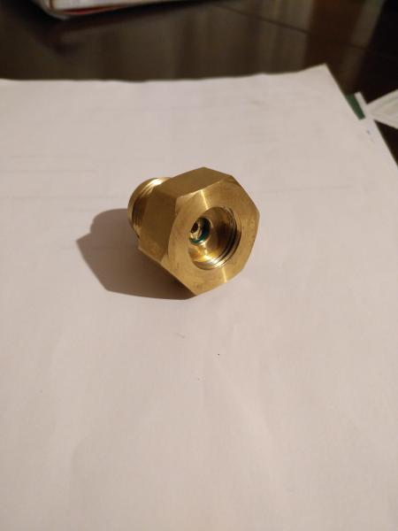

koly65
Mensajes: 129
Registrado: 04 Mar 2018 16:57
Mensajepor koly65 » 25 Abr 2018 22:00
Pues el racord mio parece distinto a ese aunque la pistola es del mismo estilo a esas aunque de otra marca, pero creo que lo que enrosca en las bombonas es la parte de la rosca macho si es asi yo creo que si valdrá. ok Muchas Manolo.
Pues estoy dura a mirar por aquí y por allá y no veo por ningun sitio que se hable de las botellas de 40
Pues estoy dura a mirar por aquí y por allá y no veo por ningun sitio que se hable de las botellas de 41
manolosolo
Mensajes: 18116
Ubicación: Galicia
Mensajepor manolosolo » 25 Abr 2018 22:09
Si, claro, lo que rosca en la botella es la rosca grande macho, que así de memoria, creo que es M25X2, desde el año 1991, antes, 3/4".
