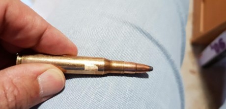

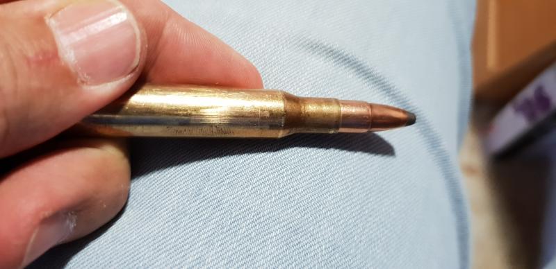

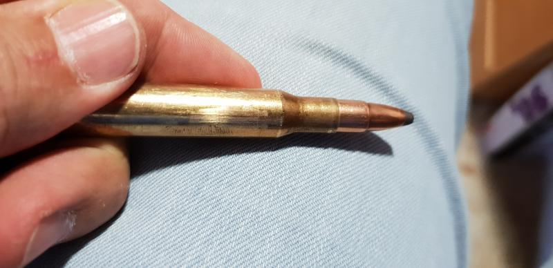

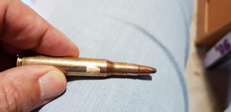

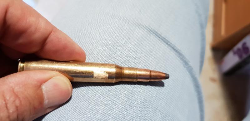

Buenas de nuevo, estoy intentando ajustar los dies para este calibre ya que nunca he recargado arma larga, si os fijáis en las fotos se ven unas marcas que han aparecido al meterlo en el arma (es una bala vacía) no han entrado precisamente suave ha habido que ayudar un poco; 1º he pasado por el dies de desenpistonar y después al segundo die para colocar punta, lo que no se como va el tercer die el factoy. Me podríais decir que hago mal?

A la vista de las fotos está claro que la vaina no está suficientemente recalibrada y debes ajustar el primer die (desempistonar y recalibrar), y la vaina roza en la recámara porque aún es "muy grande". Debes ir ajustando el die bajándolo 1/8 de vuelta de cada vez, y vas probando la vaina vacía en la recámara de tu rifle hasta que entre bien y el cerrojo cierre de forma suave. Cada vez que metas la vaina en el die debes lubricarla desde el culote hasta el hombro, y retiras el lubricante antes de introducirla en el rifle. No olvides lubricar también el interior del cuello de la vaina.
Una vez hayas conseguido el ajuste del die de recalibrado, que será para ese rifle únicamente, aprietas el tornillo del anillo de tope y ya lo tienes preparado para seguir con otras vainas.
