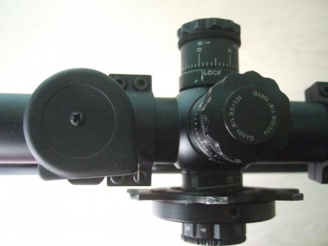

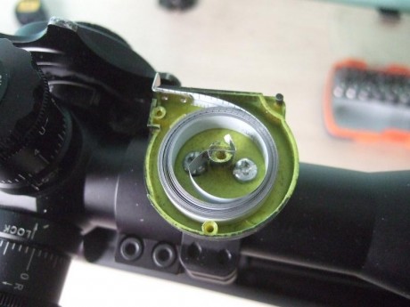

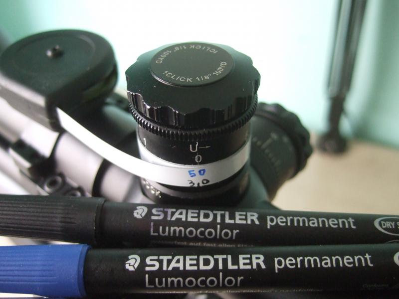

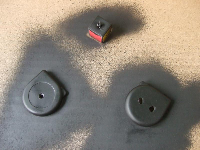

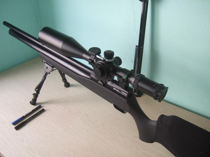

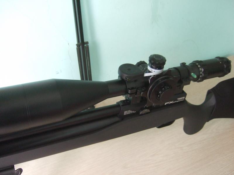

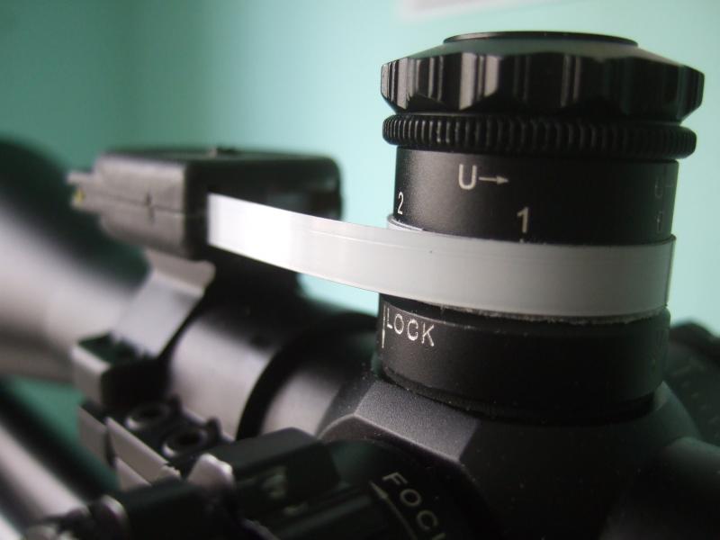

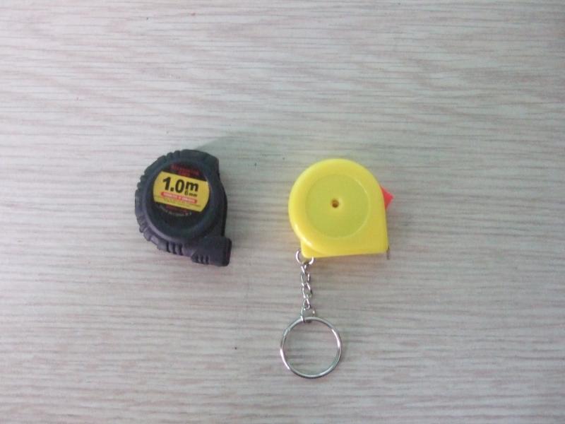

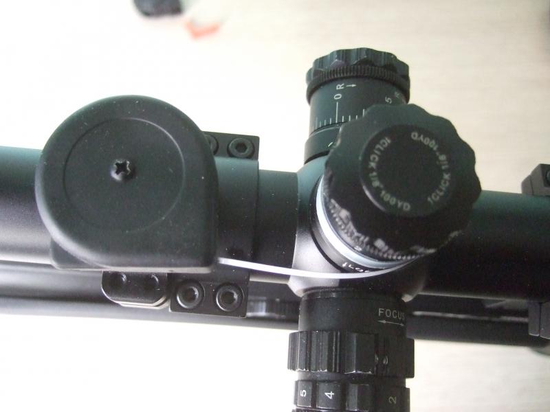

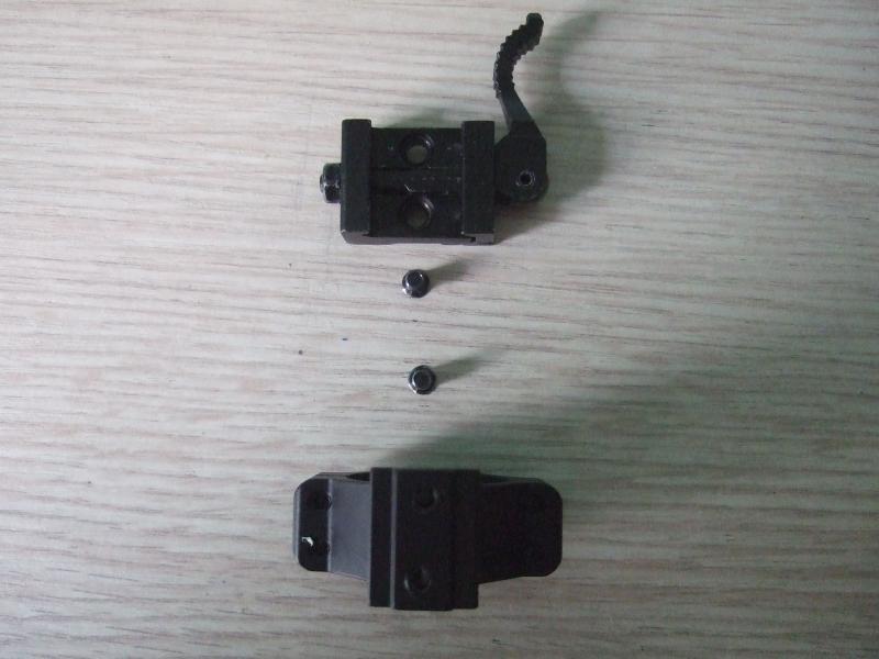

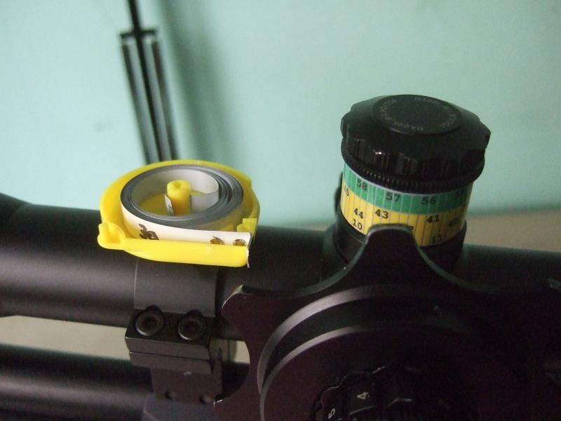

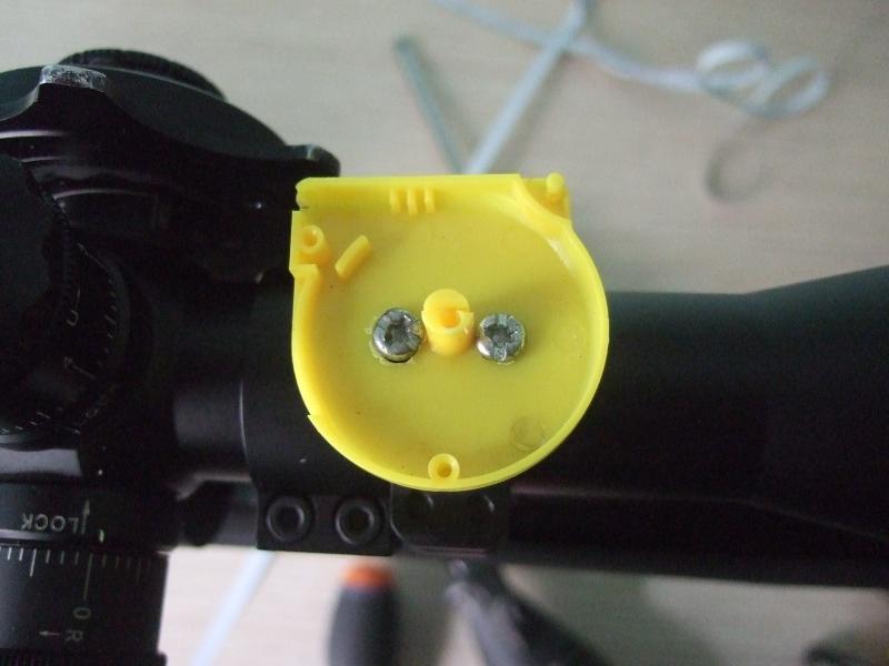

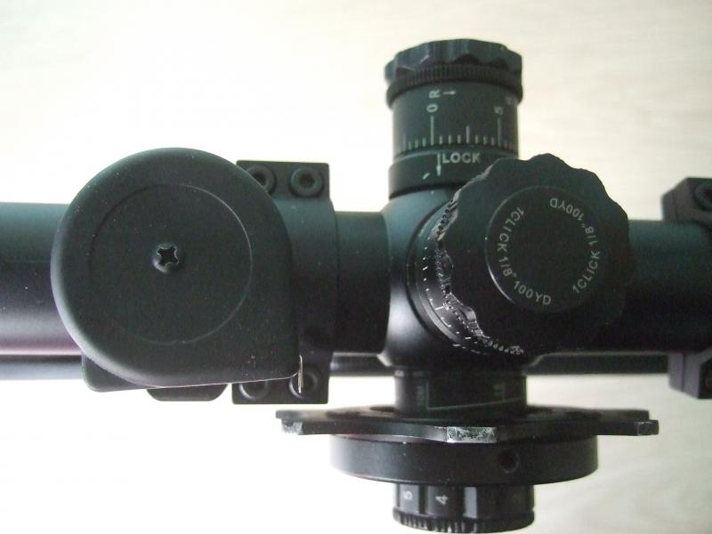

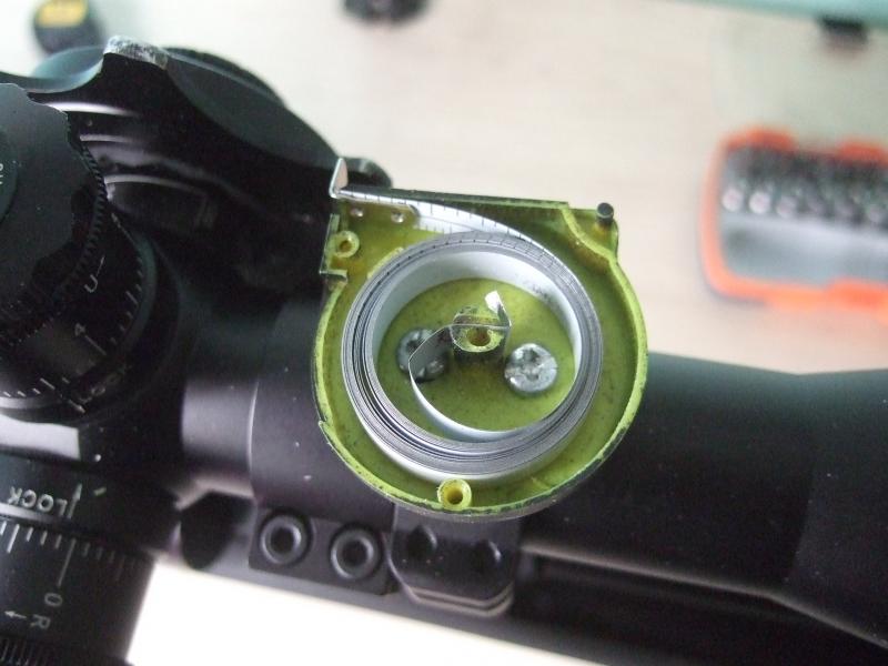

Hola, este visor tiene 13 vueltas entre topes, el problema era que al accionar la torreta, esta ni sube ni baja, por lo tanto no nos vale con poner una anilla con puntero.
Hablando ayer con Manolo(solo), me recordo un post de ACNET creo que era en el que alguien usaba un cordon o similar para saber en que vuelta estaba. (Gracias Manolo)
Partiendo de esta base, esta mañana me he puesto manos a la obra y el resultado creo que es muy valido.
Con un metro del chino, una montura que no uso y un par de cosas mas ha salido esto.
Creo que no merece mas explicacion, con las fotos es suficiente, si alguien tiene alguna duda no hay problema.

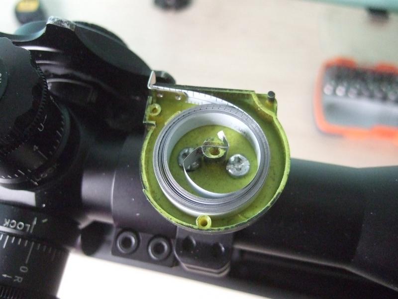

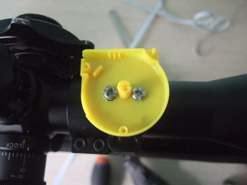

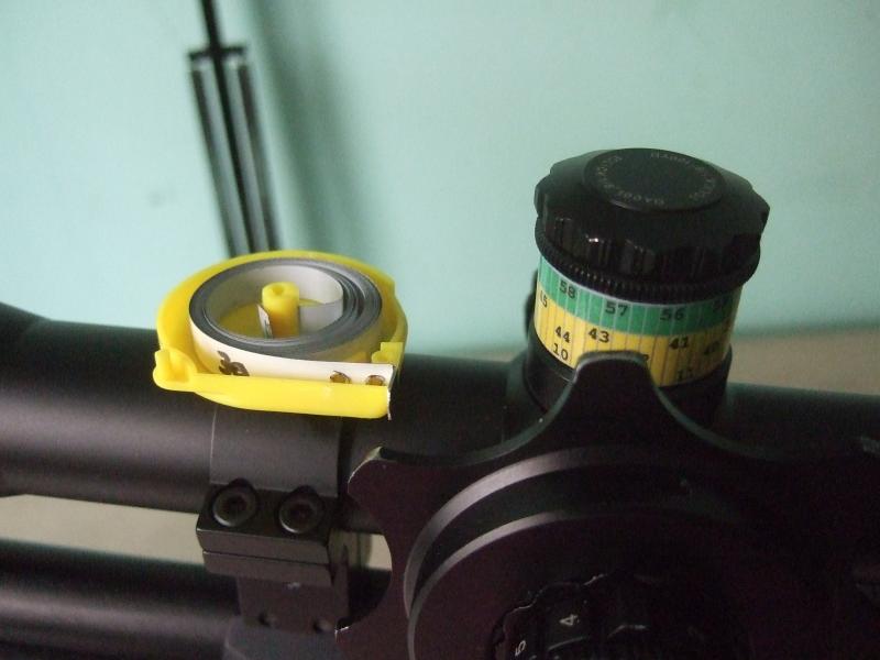

La cinta se ha pegado con cinta de doble cara, un poco mas de una vuelta a la torreta.
Espero le sirva a alguien mas.
un saludo

Por cierto, de que es la montura que has utilizado y donde la hs comprado?? Porque todas las que conozco tienen poco espesor!
Un saludo y gracias

Hola, gracias. La montura me vino con una carabina que compre. No se la marca, la verdad.
Pero buscando un poco creo que se podrá encontrar algo similar.
