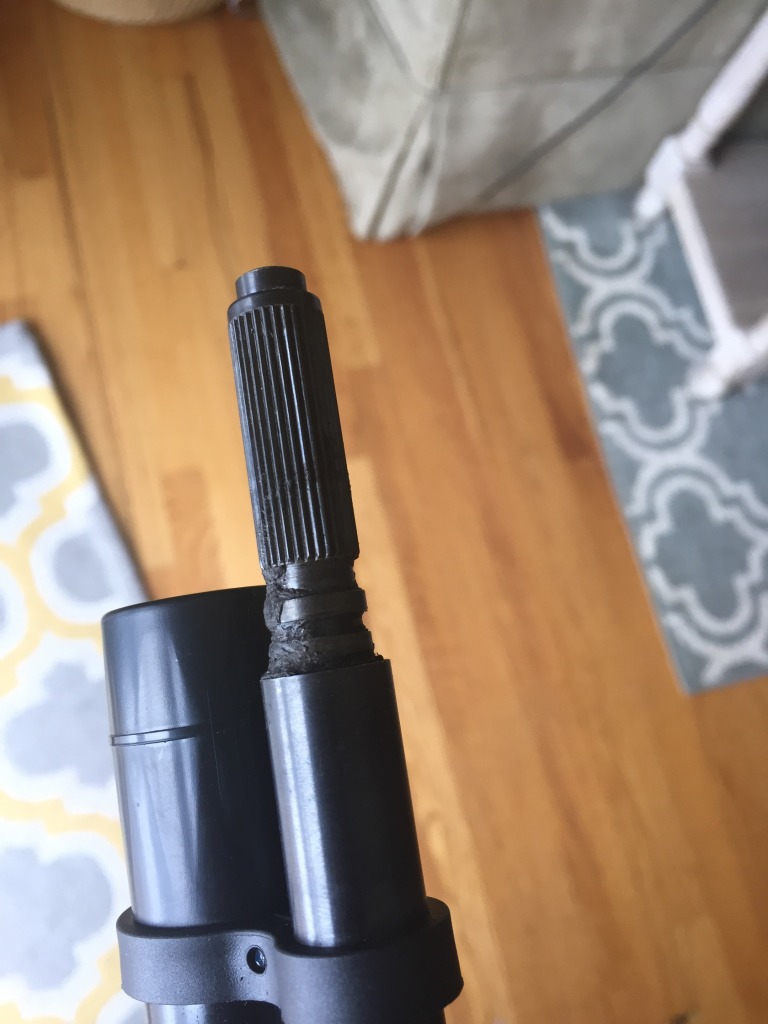

Una foto sacada de ac.net, de alguien que desmonto el whisper..... :D
Buenas tardes colegas, por favor alguien puede confirmarme que  en la gamo coyote  whisper el moderador 20

Quiero remover el moderador de mi gamo coyote y hacerle rosca de 1/2" NF para poder utilizar un moderador desmontable. porque hace poco tuve un incidente que se le metieron pellets y no se los podía sacar y obstruían para disparar. :clint:

Tu has visto la foto anterior??? Haz visto el trozo que hay que cortar del cañón, y que después roscar, y que el silenciador va a tocar contra el deposito????? Eso, contando que seas capaz de roscarlo, porque la medida standard de los silenciadores, son 3 cm de diámetro, y de ahí para arriba..............
Lo único factible, es comprar un cañón nuevo, del mismo diámetro, mecanizarlo por delante y por detrás, y que sea varios cm mas largo que el deposito. O comprar el cañón de la Coyote de madera, que ya viene roscado a 1/2 en la punta.
