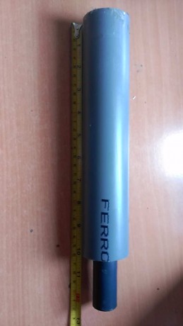

Mensajepor Kanchaca » 13 Mar 2018 16:43
Tubo interior de 2'5 cm. de diámetro y 30 cm de largo, con agujeros realizados con taladro con ligero ángulo dirigido en sentido contrario a la trayectoria del balin para favorecer la entrada del aire después del disparo (no los hice en perpendicular). Aislante probé varios cosas, pero al final lo mejor fue lana de cáñamo sin apretar y rodeando ésta (para darle algo de consistencia y sujetarla) aislante fino de la que se pone en los suelos debajo de la tarima de madera. A fuerza de prueba y fallo averigüe que es muy importante que el aislante que pongamos rodeando el tubo fino, no quede muy apretado x que entonces no favorece la entrada del aire del disparo en la cámara y al final sale por el caño y apenas reduce . Una vez hecho esto, pues se introduce dentro de otro tubo de de 5cm. De diámetro y de 25 cm de longitud. Funciona de maravilla para mi carabina x que no tiene mira ni rosca. Yo tiro en mi piso y silencia casi x completo. Y mi carabina es de nitropiston. Y para reducir el ruido del impacto del pistón y la vibración (apenas se escucha) metí aislante en la carcasa. Claro que mi carabina es de plástico y éste rodea toda la cámara de potencia. Una crosman mtr77np.
No tiene clase el invento, pero hace su función infinitamente mejor que un silenciador clásico. (Rulos, dos arandelas y relleno apretado a tope, total que silencia mucho menos de lo que debería).

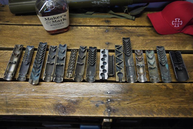

Mensajepor manolosolo » 18 Abr 2018 14:56
Y si queréis ser mas sofisticados, ahí va una foto, de como son la gran mayoría de silenciadores "de verdad", los de las armas de fuego..... :mrgreen: Como veis, ni tienen gran misterio, ni ciencia, solo es un tubo, con unas cámaras interiores, que frenan la velocidad de los gases que salen por el cañón.......

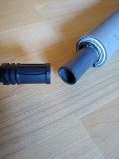

Re: Mi supresor casero x dos euros y medio.
Mensajepor Kanchaca » 18 Abr 2018 18:45
El tubo de 2'5 cm ya entra a presión en el cañón. No me hacen falta nada más. Mi carabina es una crosman MTR77NP y el cañón finaliza en una "bocacha" cilíndrica. Es más el tubo lo tuve que dilatar con calor para que entrase.

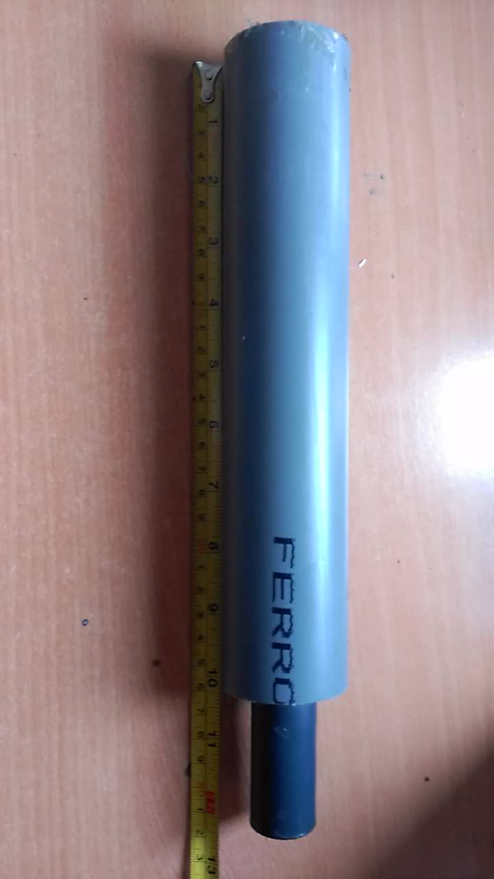

Mensajepor Kanchaca » 18 Abr 2018 18:51
Básicamente es esto.
