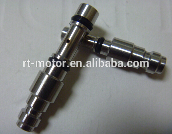

Si, cualquier bomba vale para cargar cualquier carabina. Lo que cambia es el pin de carga, lo que se enchufa al deposito de la carabina, según fabricante, es distinto, y te lo dan con la carabina.
Es como la pieza de la foto, y puede ser de anclaje rapido, como eses, o con rosca, normalmente 1/8 BSP, que iria al final del tubo de la bomba.

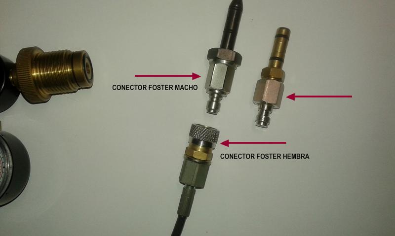

La salida de la bomba, el final del latiguillo, puede acabar tanto en un conector rápido Foster, o en rosca hembra 1/8 BSP.
En caso de ser conector Foster, puede darse el caso, de que el pin de carga de la carabina, también sea Foster, y ya encaja todo a la primera, pero puede darse el caso, de que el pin de la carabina sea rosca macho, y una de dos, o le quitas el Foster hembra de la estacion de carga, o necesitas un Foster macho.....
Te pongo una foto, a ver si lo entiendes mejor. Es una estación de carga para una botella, que viene a ser lo mismo que la salida de la bomba, para dos carabinas de distinta marca, el pin dorado, es de una ONIX/SPA, puede darse el caso de que necesites un conector Foster macho, o no necesites nada.....
