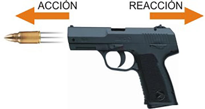

Básicamente, y como dice el compañero que parece saber de física pura, aquí estamos hablando de la 3ª Ley de Newton, la Ley de acción y reacción, pero vamos, por lo visto, en los visores, es al revés, y como no están fijados al arma sólidamente, no se mueven al disparar, ni le afectan para nada las fuerzas que hacen retroceder el arma........
