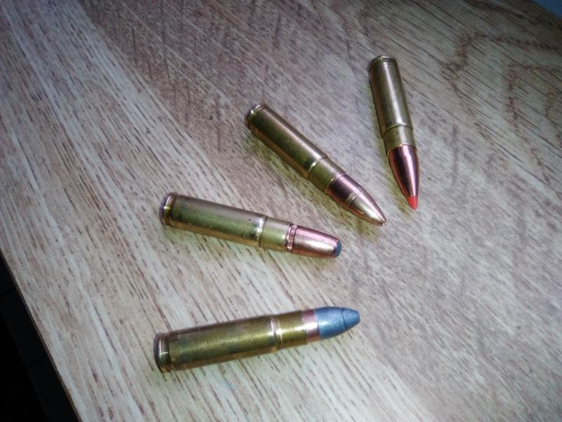

1º) Proyectil LAPUA 100 punta hueca / 308”
Este proyectil arrojó un rendimiento de 771 m/s y 1926 julios en el 7,62x39 ruso. Sin embargo, con un 8% menos de carga rindió unos espectaculares 804 m/s y 2094 julios en el 300 BLK.
2º) Proyectil Hornady VMAX110 / 308”
Este proyectil arrojó un rendimiento de 763 m/s y 2075 julios en el 7,62x39 ruso. En el 300 BLK nos entrega 780 m/s y 2168 julios, también con una carga 8% inferior.
3º) Proyectil Hornady SST125 / 308”
Este proyectil arrojó un rendimiento de 714 m/s y 2065 julios en el 7,62x39 ruso. En el 300 BLK nos rendirá sin embargo, 741 m/s y 2182 julios con un 9% menos de carga.

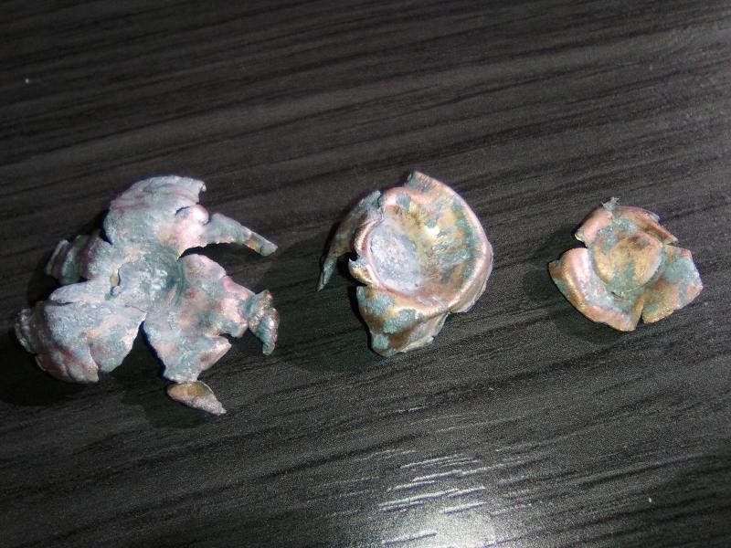

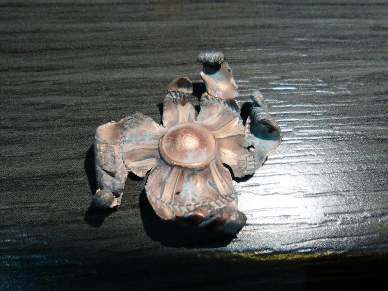

Pasando ahora a la balística de efectos, he de decir que las roturas técnicas y explosiones de los proyectiles escogidos, fueron excelentes como se observará en las imágenes. Recuerdo nuevamente que para que un proyectil descargue toda su energía en un objetivo, ha de frenar dentro de él y no superarlo. Si continúa su vuelo, no solo se llevará parte de los julios de energía que lo empuja, sino que la rotura técnica del mismo se producirá en el suelo, un árbol o cualquier otro objetivo que alcance ulteriormente. Si además del frenazo, explosiona o se fragmenta, no sólo descargará todo su peso energético, sino que producirá mayor número de heridas internas.
En las pruebas de efectos reales pude constatar en la misma jornada, el abatimiento de dos jabalies de talla media y a la carrera sin el menor problema, el primero entre los 190-210m con punta de 110gn y el segundo a unos 100m casi exactos con punta de 100gn.

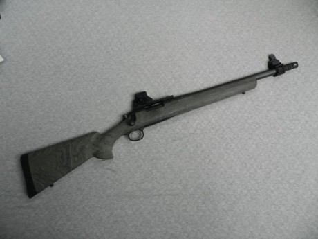

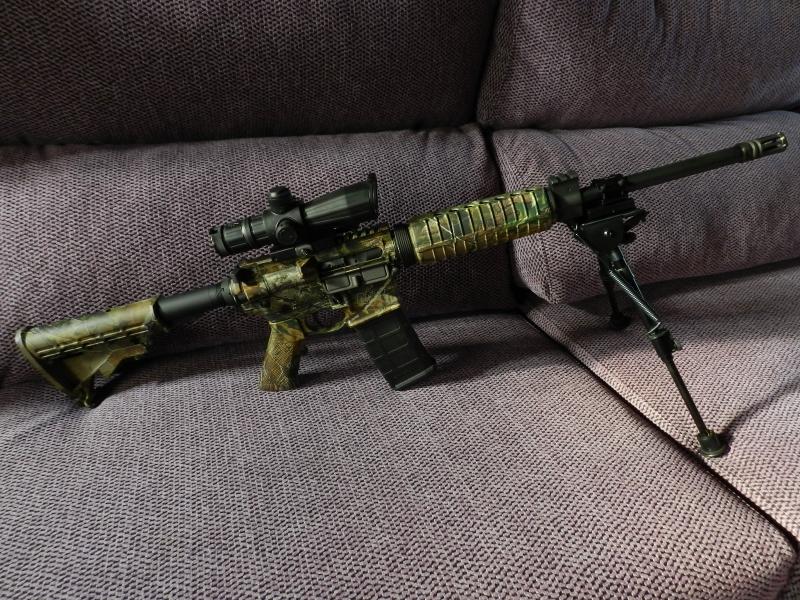

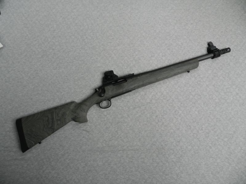

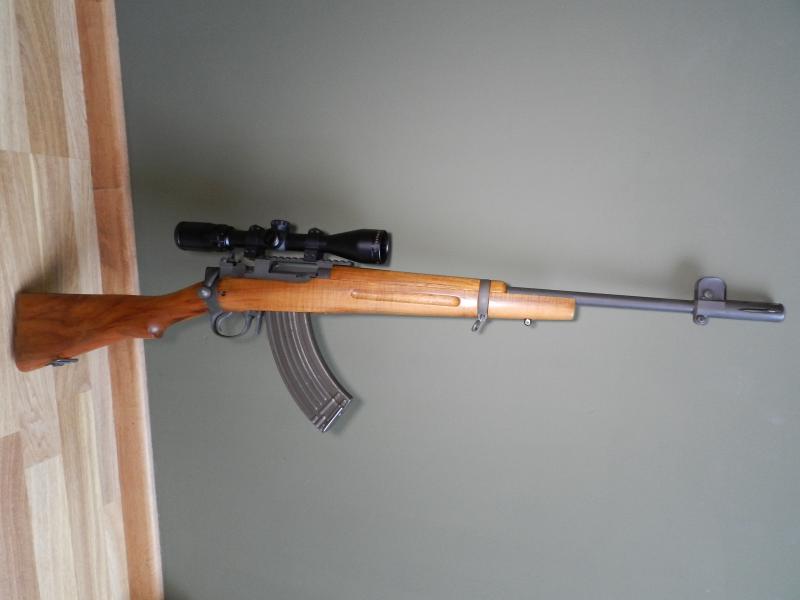

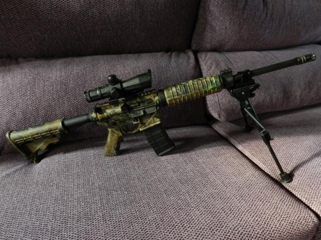

Para los ensayos realizados durante prácticamente todo el 2017, utilicé para el 300 BLK dos armas de reconocido prestigio y magnifico rendimiento, un Smith&Wesson MP15 semiautomático y un Remington 700 SPS Tactical de cerrojo (nuevos y en perfecto estado). Ambas armas demostraron un impecable funcionamiento, añadiendo un plus de precisión el SPS TACTICAL, armas que llegan a nuestro país de la mano de nuestro estimado BORCHERS. Para los contrastes con la cartuchería soviética utilice un CZ527 Carbine, un Sabatti Rover 600 y un precioso Jungle Carbine militar recamarado en éste calibre, todos ellos con sistema de cerrojo.

Yo tengo el S&W y a 50m hace cachautes y no uso bipode, ni saquetes, a pelo apoyado y con recarga perrillera, el disparo es suave y comodo en comparacion con 7,62x39.
La unica pega en este arma es q el cañon queda sucio y la recamara, mierda de sistema de gasas del AR
