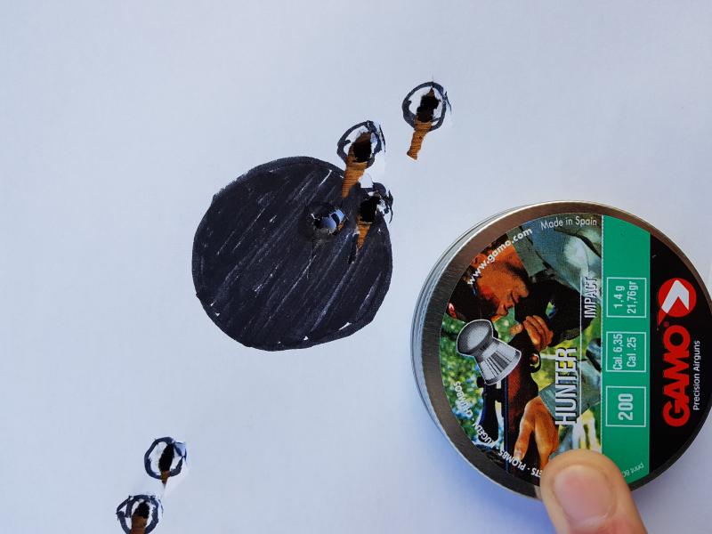

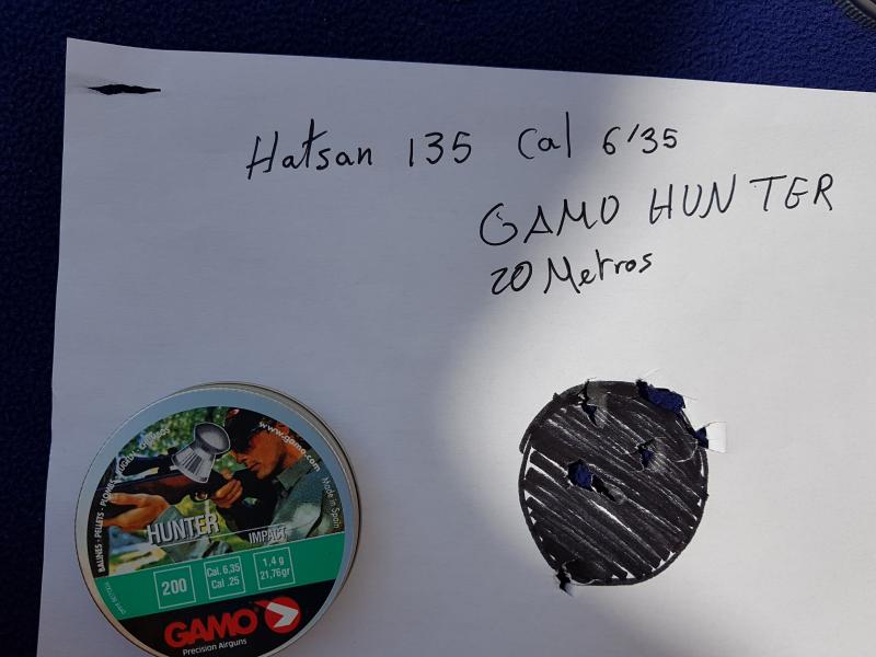

Hola pues eso, acabo de estar tirando un poco a 20 - 22 metros sentado y con el codo apoyado en una mesa con cojin, los balines han sido gamo hunter. :sniper
A ver que os parece, un saludo a todos.

Yo la veo muy bien a mi parecer, y más con esa munición...pero ponle balines de más calidad y más peso, marcas como H&N, JSB...así bajas la velocidad del balín y cerrarás grupos algo (no sé hasta que punto porque no tengo una carabina tan potente), es cuestión de ir probando hasta que des con la munición que mejor te vaya con esa potencia y ese rallado de cañón, supongo que es nueva y aún te hace dieseling.. a ver si algún compañero que la tenga te dice cual le va bien.
Lo que al principio de comprarla se hace normalmente es hacer unas cuantos lotes de dianas con distintos balines de dsitintas marcas y pesos, viendo las agrupaciones de cada uno y apuntando en cada una los mm CTC, para luego ver con calma en cual quedan de promedio más cerrados los grupos
PD. tira esos gamo a la basura :clint:

He provado con exact king y hn barracuda y no hay mucha diferencia si lees un poco por post de 6.35 a casi toda la peña le va bien con el hunter de 6.35 yo estoy contento a darle a eso con miras abiertas a 20 metros, cuando le ponga el visor ya sera otra historia de disparar mas lejos y probar balines nuevos.

Coincido, metele munición de calidad que luego le echamos toda la culpa a la carabina.
Yo en este calibre me lo paso de fábula con la D54

Los spitkugel de hN no son mucho más caros que lls hunter, pero la calidad es superior.

A mí en la Hatsan 135 en 6.35 me iban muy bien los Gamo Magnum.
No pretendo sentar cátedra, es sólo una opinión mía pero llegué a la conclusión que en calibre 6.35 no importa tanto la marca de los balines. Quizás es porque a mayor tamaño, las imperfecciones del balín pasan mas inadvertidas o porque la velocidad de salida no es muy alta y no cogen inercias raras.

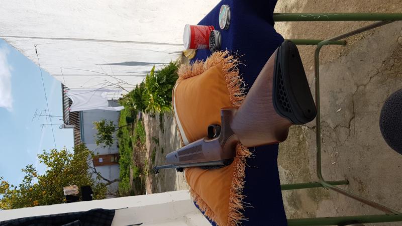

Respecto a la postura de tiro, no sé si lo entiendo ¿ Pones el cojín en la mesa y apoyas el codo en el cojín ?
Pienso que es mejor apoyar directamente la carabina en algo que absorba mejor las vibraciones y sea mas estable que la mano.....un paquete de legumbres, arroz, etc.......Si tienes que poner unos libros debajo del paquete para ganar altura, los pones.
Si gaviota, pongo el cojin sobre la mesa y sobre me cojin me apoyo con el codo y sentado en una silla de estas de ordenador rota sin espaldar pero aun funciona el pistoncillo de subir y bajar y la mesa es de las de clase de un instituto verdes de toda la vida.

bora_bora escribió:Si gaviota, pongo el cojin sobre la mesa y sobre me cojin me apoyo con el codo y sentado en una silla de estas de ordenador
Eso no es exactamente tirar con apoyo. Aunque apoyes el codo, el brazo no es un apoyo estable.
Con la norica sport que tenia tiraba con un calcetin lleno de trapos o arroz no me acuerdo, el guardamanos apoyado en el calcetin y este en la mesa. Es que no he tenido tiempo para mas he tirado solo dos dias con ella aun ya ire probando ñapas e inventos varios. :angel^:

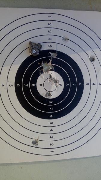

A mi D54 los jsb le van de fábula ,mira lo que encontré en el tablón detrás de la diana. La distancia eran 22 mtrs medidos con cinta.
