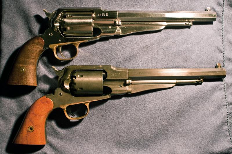

Mensajepor DVC » 20 Feb 2018 20:16
Así quedó el Remington 1858 con vinagre (El de arriba es de acero inoxidable y el otro el avinagrado)
