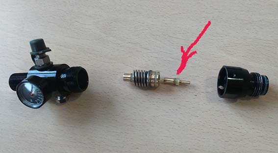

Hola. Tengo una pregunta sobre este regulador. A ver si me explico.
Si elimino esta válvula con su respectivo resorte, el regulador seguirá reduciendo la presión aunque estará en flujo continuo. ¿Es asi?

Para nada, eso es la válvula del regulador, si la eliminas, por el otro lado salda aire a la presión que este el deposito en ese momento, sin ningún tipo de regulación....

Gracias por responder pero creo no me explicado bien. Yo refiero solo quitando este “pinchito”.

eso es meramente el ciere pin de la botella, efectivamente como dices puedes eliminarlo y el regulador sigue funcionando, solo que si sacas la botella perdera todo el aire.
