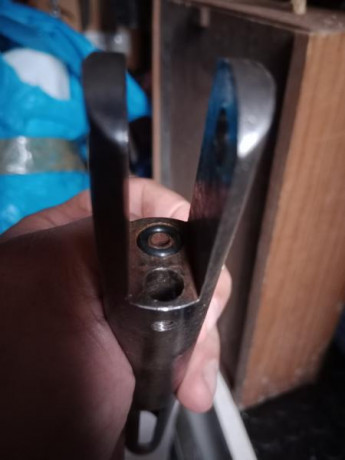

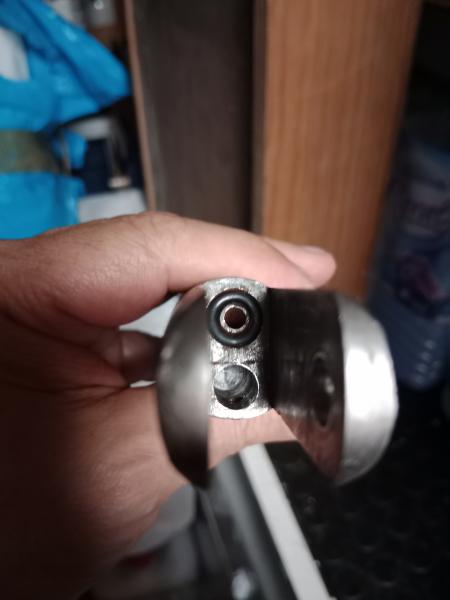

Buenas, retomo asunto, tengo en mis manos una NAC mismo modelo, la cuál, lleva junta en el cuerpo, que es la cámara, era de cuero, al tocarla se me deshizo entre los dedos, la que he sustituido por una tórica u o'ring de la medida, lo que si aprovecho, para pediros, si podéis, por favor es las medida del pestillo de cierre entre cañón y cámara, el cuál no poseo, he intentado hacer por segunda vez, pero algo me falla, ruego si alguien pudiera facilitar, estaría muy agradecido, un cordial saludo

Mensajepor Levy » 07 Abr 2024 20:25
Buenas noches a todos, buscaba un poco de ayuda. Un conocido me ha dejado una carabina Norica, creo que 111
Nac2
Se puede ver junta torica
Buenas noches a todos, buscaba un poco de ayuda. Un conocido me ha dejado una carabina Norica, creo que 110

Mensajepor Levy » 07 Abr 2024 20:27
Como se puede apreciar también la ausencia del pestillo cierre, algún alma caritativa :D

Mensajepor josegun » 08 Abr 2024 20:39
Entonces no tiene ambas piezas que componen el cierre?
Es muy difícil,ya que no tienes referencias.El grosor sería fácil,pero luego la inclinación y longitud.Ten en cuenta que eran hechas a mano.Yo tengo varias uñas de cierre,fijas,de despiece antiguos,pero ni idea para qué modelos.
