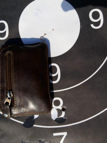

Buenas a todos, compañero neronek puede que yo sea la excepcion que confirma la regla, yo utilizo un semi para corta pero tambien para larga distancias, la foto es de una prueba a cañon frio a un solo disparo y a una distancia de 264 metros para ver como iba los calculos de una tabla de tiro casera y sencilla.

un arma funciona bien, mientras uno se sienta seguro y agusto con ella
japa, cuantos tiros hay en esa diana?, esque no veo mas que uno

Buenas a todos, solo hay uno es el primero que di a cañon frio, solo le hice foto a este ya que lo relevante de la foto es lo acertado de los calculos del programa balistico en relacion a la anilla especifica que compre para el cartucho que utilizo y que solo tuve que corregir un MOA en alza ya que en deriva va genial.

pienso que el arma es un .30, luego creo que algun calculo está mal, con un moa solo subes la mitad.
aparte que deberías tirar 5 tiros para ver que pasa, y otra cosa de frio y limpio a frio y limpio(que es lo mismo) con diferente temperatura, altura ,luz,humedad etc,etc cambia el tiro y mucho.
de todas formas, te vuelvo a decir que un semi en precisión...
mira el cálculo
mira el cálculo

Buenas a todos, neronek los calculos son los siguientes; 1 MOA =2.9cm por tanto a 264 metros la correccion que he hecho seria la siguiente ecuacion X=(264*2.9)/100, por tanto X= 7.656 cm de elevacion, la distancia entre el agujero del proyectil y el centro del blanco es de 11 cm por tanto queda de caida sin corregir 11-7.656= 3.344 cm. A la distancia de 264 metros según el programa balistico deberia tener el proyectil una caida de 1 cm, por tanto 3.344-1=2.344 cm de caida sin corrección. Este disparo se hizo sin viento pero con mucho calor, ahora queda realizarlo con frio, tambien dejo sin corregir estos 2.344cm ya que cuando rececho si lo hago en tierras mas altas que en la zona que lo centre (altitud 240) ya se compensa ya que en el momento que cace por encima de 1000 metros ya los tiros se van altos (por cada 300 metros de altitud sube el cero 1 centimetro).

los calculos mios, se realizaron con un programa que tengo, simplemente viendo el agujero y pensando que sería de 30 cal., me salen 140 mm al centro, es por lo que tedecía que estaba mal.
no sé que programa balistico usas, pero eso de que a esa distancia deberá de tener 1cm de caída, no entiendo, será que le pones a 240 o 250 metros el segundo cero, un programa dirá lo que tú quieras que te diga o ponga el cero
La altitud, no tiene nada que ver y todo, me explico, lo que te afecta el tiro, no es la altitud, sino que la densidad del aire o lo que es lo mismo la presión, la temperatura de la polvora, la temperatura hambiental, y lo mas jodido de todo EL VIENTO.

Buenas a todos, el programa balistico es de la casa Zeiss, que corrige la caida de 0 metros a 600 metros, es decir, mediante el sitema ASV LONG RANGE corrijo la caida del proyectil independientemente de la distancia siempre que este del rango que te he mencionado anteriormente.
