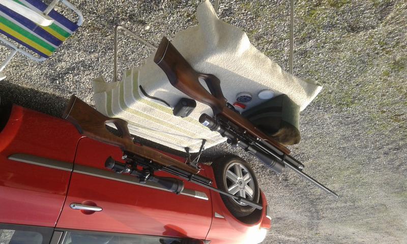

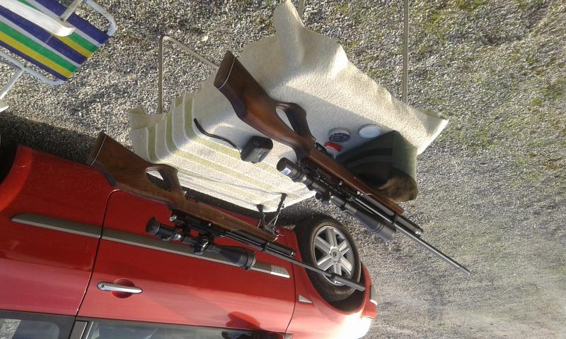

El FSB aparte de para gustos, es para países que prohíben el silenciador, como Portugal, un sin sentido, como aquí lo de las detonadoras. La funda, es unos cm mas larga que el cañon, y silencia algo la carabina. El resto, es exactamente igual.
Unos, te dirán, que tiene mas precisión con cañón macizo, otros, sin el ocho delantero.....yo, personalmente, tengo una FSB en 5,5 tal cual sale de fabrica, y probando el mismo modelo con cañón macizo, no he notado ninguna diferencia de precisión de la una a la otra......las dos van, superbien, son una pura gozada. Te garantizo, que una carabina que cueste el doble, no lo va a hacer el doble de bien, ni la mitad, vamos.....
Para mi, es una gran carabina, con una relación calidad-precio, inmejorable, precisa y fiable....
PD: La foto, ha salido del reves....

En la foto efectivamente se ve que la FSB esta encamisada aproximadamente unos 5 o 6 cm de la boca, pero según las especificaciones su longitud también es de 60cm y el resto del cañón debe ser también macizo.

Si, el cañón es macizo, pero de algo menor diámetro que el normal, es mas fino.

Es mas fino a todo lo largo, así a ojo, sobre los 12 mm.....El standard, asi a ojo tambien, entre 15-16 mm.

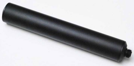

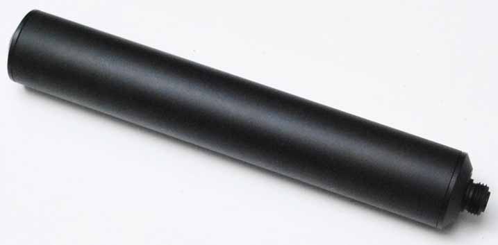

No, la parte delantera del tubo FSB, es una pieza roscada, que se saca con una llave allen de 7 mm, y te queda una rosca hembra de 1/2 UNF, para que puedas instalar un silenciador con rosca macho, que también te vende Weihrauch como extra.
Para mi, tal cual esta, me gusta, pues no hace mucho ruido, pero si que tienes la opción de meterle un silenciador a mayores, para hacerla todavía mas silenciosa...
El silenciador para HW100 FSB, en la foto:

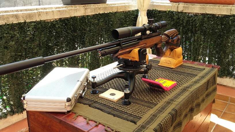

Re: HW 100 diferencia cañón
La FSB silenciada del compi Miguel Angel, con culata laminada, y con carrillera regulable, una pasada de carabina.....
