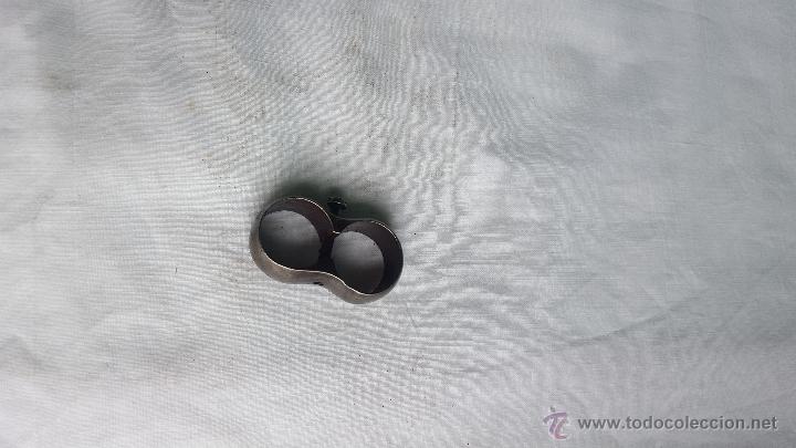

Mensajepor Manueles » 11 Ene 2018 22:33
Ronda.
Mensajes: 18
Registrado: 10 Ene 2018 11:04
Re: Piezas tigre
Mensajepor Ronda. » 11 Ene 2018 23:45
Ya me habían mandado el enlace a esa pieza y la del punto de mira jeje pero porsupuesto muchas gracias me falta la abrazadera del guardamanos un saludo , por cierto ¿Cómo va el punto de mira enganchado? :shock:

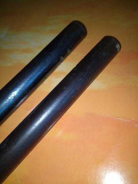

Tanto el cañón en el fin de su tramo como en el cargador llevan dos rebajes pero creo que es para la abrazadera de los mismos que como no la tengo... todo lo demás es liso :shock:

Esos rebajes son para que pase entre medias el tornillo.
Pon alguna foto.

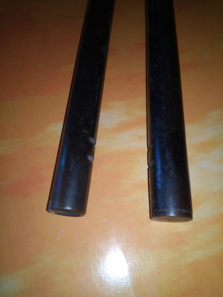

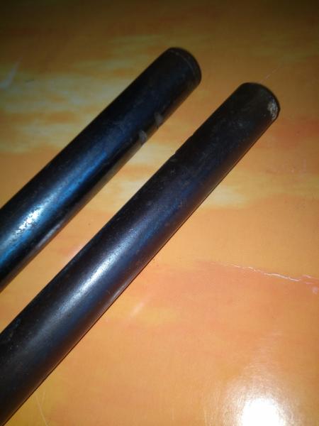

Mensajepor Ronda. » 13 Ene 2018 10:54
Ahí tienes algunas unas fotillos yo no me imagino de que forma puede ir, por qué soldado es raro y aparte no hay marca que lo corrobore a no ser que vaya en el extremo total que se ve una marca blanca de un golpe al parecer... y solapada o unida a la abrazadera me parece todavía más raro

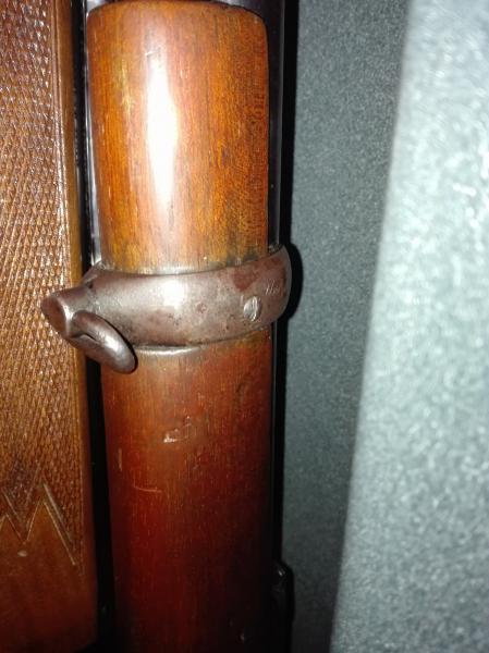

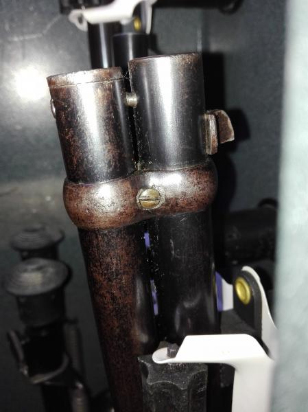

Mensajepor colito » 13 Ene 2018 16:04
Aqui se ve mi Tigre con la pieza en 8.
El tubo y el cañon llevan medio rebaje cada pieza para que entre medias pase el tornillo que sujeta la abrazadera. Aa mí me da que cuando han fabricado tú Tigre se han equivocado y han tenido que hacer dos rebajes.
También se ve cómo el punto de mira va sujeto en cola de milano. Todavía no hemos visto fotos de tu cañón. Más atrás el cañón y el tubo almacén llevan otro medio rebaje cada uno para que pase el tornillo de la abrazadera.

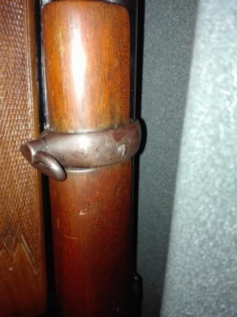

Hola
¿ buscas esto ?
Hola! Estoy buscando por internet y no veo nada también barajo la posibilidad de que va a ser difícil 120

Mensajepor Ronda. » 13 Ene 2018 21:33
Puede ser esa pieza la que estaba buscando pero me han dicho que el mi 8 va con la sujeción de la mira :? Así que creo que no es ese 8,
La abrazadera del guardamanos es exactamente esa si, lleva el rebaje para el pasador tambien.
