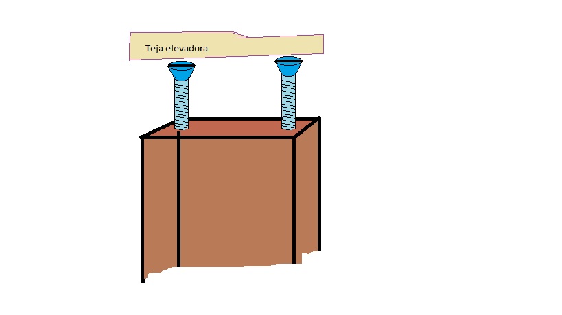

Hola bonni..
No soy un experto en AR15, pues solo he tirado y conozco el que tengo, (que es del 222) pero se me ocurre lo siguiente...
El trozo de madera de madera que sirve de limitador, en vez de cortarlo a la medida justa, dependiendo de cada calibre y/o modelo de arma, lo dejamos dos centímetros más corto en la parte más próxima a la teja elevadora, y en esa superficie roscamos dos tornillos tirafondos o mejor roscachapa, uno en cada extremo, de esa manera apretamos o aflojamos uno o los dos tornillos, de forma que la teja elevadora cede ligeramente cuando introducimos el cargador pero a su vez no nos deja (aunque sea por poco) meter el tercer cartucho en el cargador.
Mi idea de poner dos tornillos, es la de variar poco a poco los dos extremos de la teja hasta que nos sirva al propósito que he descrito.
Imaginemos que cede la parte trasera de la teja y nos permite el primer propósito y sin embargo aflojamos un poco el tornillo delantero lo cual nos deja la teja suficientemente elevada para que no quepa otro cartucho (o a la inversaque es lo mas probable que funcione).
Al tener los tornillos, podemos hacer todas las pruebas que queramos, y una vez logrado que todo funcione, pues, o dejamos los tornillos como estén, o tomamos medidas y hacemos una madera de las medidas justas igualando lo que nos funciona.
No sé si me he explicado bien. adjunto un boceto...
Un saludo. Tigre 44-40
