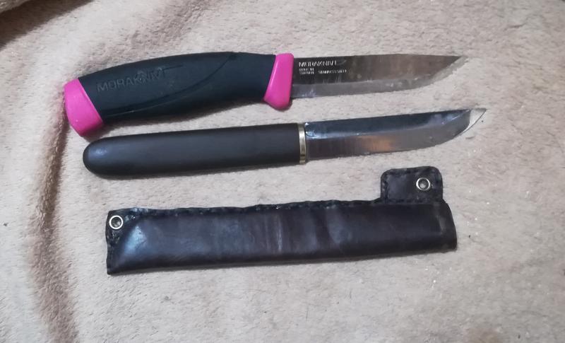

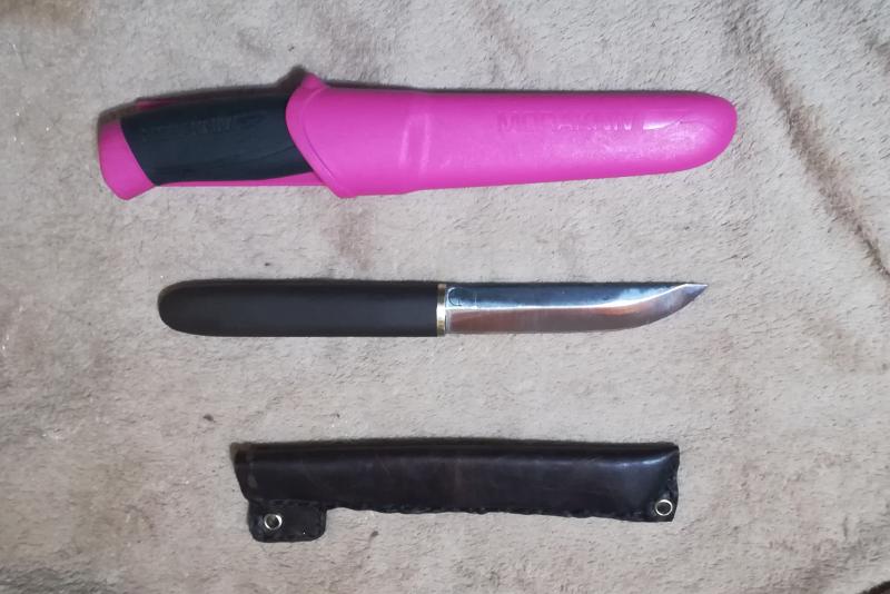

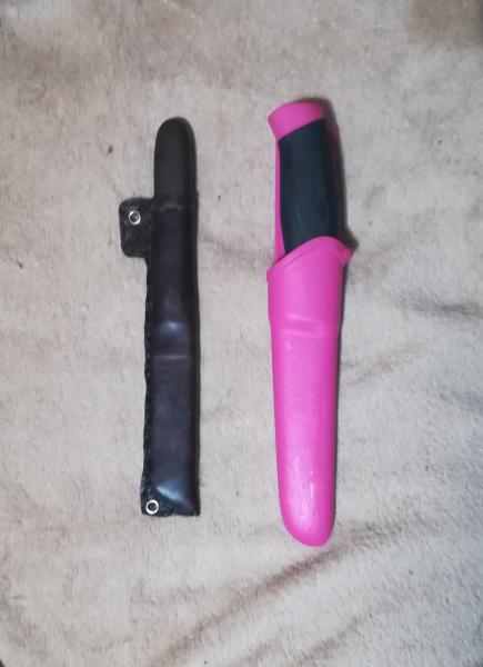

Hola de nuevo. He encabado esta hoja de puukko de 10 cm en madera de abedul.
Buscaba "meter" el máximo de cuchillo en el mínimo de espacio, pero los "neck" no me acaban de convencer: tienen una hoja muy corta, como los taskupuukko (de ahí vienen de hecho, creo).
Así que he cogido una hoja de acero carbono de 10 cm de largo y 3.3 mm de grosor y la he encabado en un cabo fino de abedul relleno de epoxi.
La funda es muy minimalista, en cuero y con vaina rígida de plástico interior para la hoja. Así, aunque la hoja es en tamaño como la de un Mora robust o companion, el cuchillo ocupa realmente poco y facilita mucho el porte. El cabo, si bien fino, por longitud da un buen agarre.
En las fotos lo comparo con un companion.

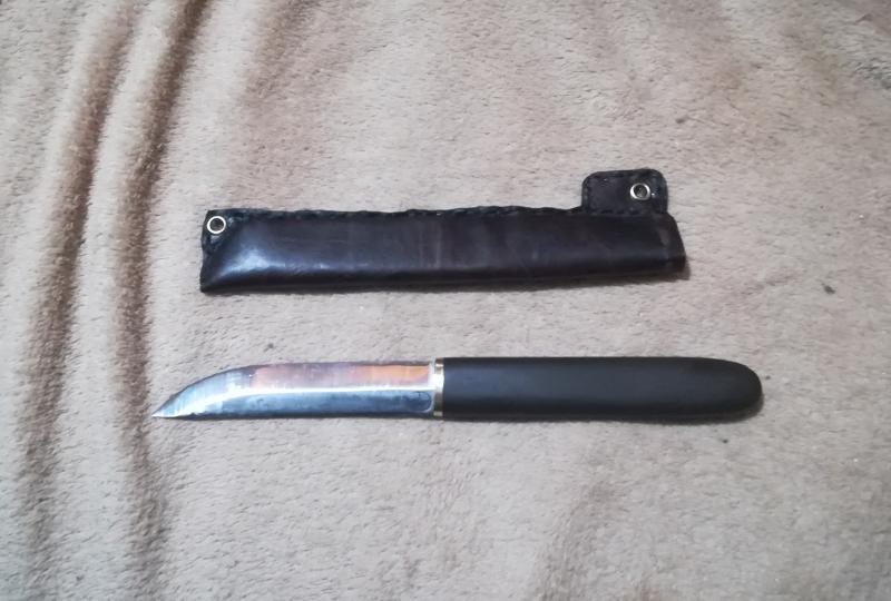

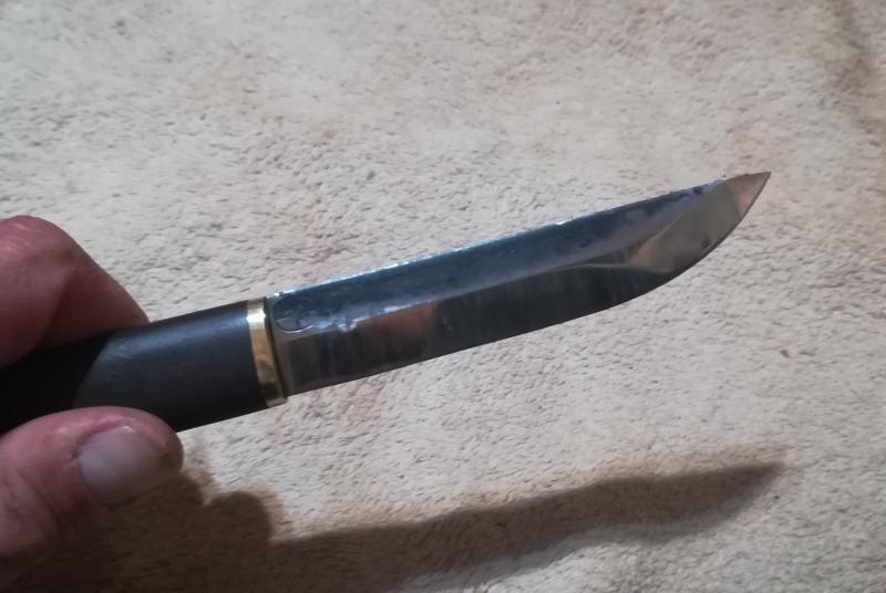

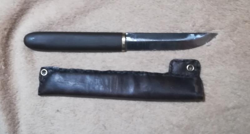

Y más fotos.
