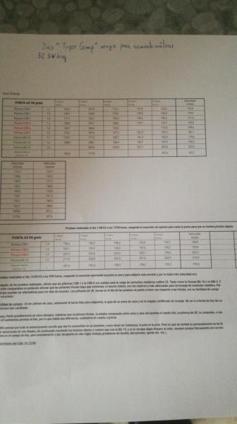

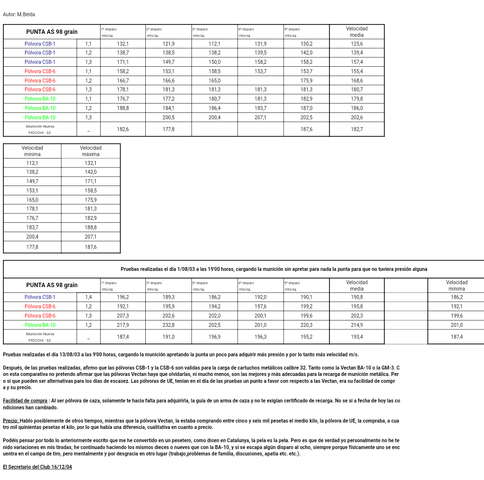

Hola Sustavic, lo primero,gracias por tu ayuda.
Te adjunto en un archivo, unas pruebas que me he encontrado del año 2003 donde hacen pruebas con una CSB1 donde dicen que es valida, aunque no se si será la misma que la CBS 1M
Espero tus noticias
Gracias.

buenas noches..!!!
de servir, casi todas las pólvoras "" sirven"" para recargar todos los calibres.
el que de la cuestión es que agrupen, para el 32 / 38 esta comprobado que pólvoras mas rápidas, consiguen mejores agrupaciones.
como puedes ver en la tabla que adjuntas, a igualdad de carga, las mas lentas "cbs1" dan menos velocidad, no tienen tiempo suficiente para quemarse o no dan la presion suficiente.
sin embargo la cbs6, que vendría a ser la equivalente a la ba10, a igualdad de carga, da una velocidad mayor.
ten presente, que velocidad, es igual a precisión, los proyectiles necesitan cierta necesidad para estabilizarse y tener una regularidad.
cuando se utilizan pólvoras como la cbs1 para estos calibres, puede ser necesario aumentar las cargas para igualar velocidades necesarias para conseguir esta regularidad, posiblemente pueden llegar producir sobre-presiones, riesgos innecesarios, que no llevan a una buena agrupacion.
si te inicias en la recarga, el que te ha dado el cursillo, te habrá o debería haberte explicado que cada calibre, necesita una polvora expecifica. si quieres conseguir buenos resultados, debes tener al menos dos si utilizas distintos calibres..

Da gusto observar, que unas pruebas realizadas por un servidor, hace 14 años pueden servir a
otros compañeros :apla: :apla: :apla: :apla:
Sustavic, lo ha explicado correctamente y no necesito ahondar más en el tema.
Saludos Manolo :birra^: :vacaciones^: :birra^: :wink: :wink:
Coñe!!!! Que casualidad!!! Jajajajaja pues no sabes lo que me alegro de contactar con la persona que hizo esas pruebas.
Precisamente cómo le decía el compañero la pólvora que tengo es la csb1m que no sé si es la misma que la csb1 con la que le realizaste las pruebas.
Si hago caso a tus tablas y la pólvora es la misma tengo que entender que a lo mejor no es la más adecuada pero que si que haría su papel.
Qué me cuentas al respecto....
Gracias!!!
Vamos por partes, todos los componentes de un cartucho forman un conjunto. Cuando cambias uno lo cambias todo.
las pruebas fuerón realizadas con punta AS 98 grains (dejo de fabricarse y no he vuelto con ninguna otra punta a tener
las mismas sensaciones).
Maxam al darse cuenta que muchos utilizamos pólvora de escopeta para la carga de cartuchos (32, 38, 9mm)
elimino los envases de 25 kg. y aprovecho su mercado. Ahora en envase de medio kilo y con la CSB1M para el
9mm y CSB6 para el calibre 32/38, Dejo de exportar las Vectan desabasteciendo el mercado. Tanto para armas
cortas como largas.
NO, NO es la misma csb1 . Como te aconsejo Sustavic y yo mismo, compra un bote de CSB6 que tienes para muchas
cargas del calibre 32 y la otra CSB1M lo guardas para el 9.
Mira sí es importante lo que te digo al principio, hice unas cuantas cargas con pistón federal (demasiado fuerte) y
tuve un par de roturas en la Walther.
Para terminar, no he gastado nunca la CSB1m, dicen que va bien para el 9, pero no me gusta opinar de lo que
no he probado yo mismo.
Lo primero que tienes que tener en cuenta, es la poca cantidad de pólvora que se gasta para el 32 y está debe
ser la más rápida.
