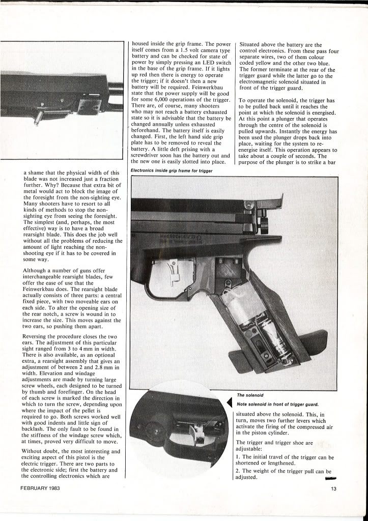

Un disparador electrónico, no aporta absolutamente ninguna ventaja, al contrario, un incremento de precio, mas complicaciones añadidas, y por encima, te puedes quedar sin pilas.....
De electrónico, no tiene mucho, digamos mas bien, que es electromecánico, basado en una bobina y un electroiman que sujeta el fiador, y se suelta al apretar el disparador. Estos disparadores, no son nada novedosos, pues a finales de los años 80, Feinwerkbau, ya saco uno de los primeros disparadores de este tipo, en su modelo LP 90, y era una pistola accionada por muelle, nada de pcp supersofisticados, para que te hagas una idea......
Hoy por hoy, los disparadores mecánicos, han alcanzado su culmen, tanto en fiabilidad, como en múltiples ajustes de todo tipo, y si te vendaran los ojos, no sabrías distinguir un gatillo mecánico, de uno electrónico.
