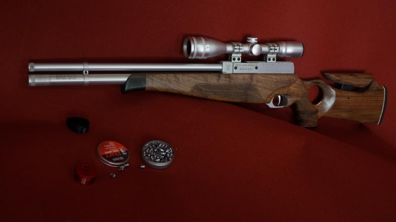

El otro modelo, el Polaris, se fabrica en multitud de acabados en madera de la culata, hay 17 tipos a elegir, casi nada, y también puedes escoger la parte metálica, en negro o cromado, o sea, para todos los gustos.

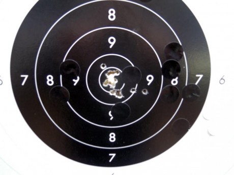

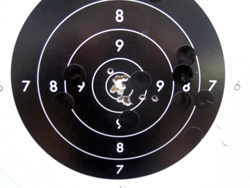

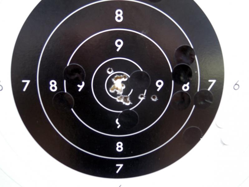

Bueno, os dejo unas fotos, e iremos haciendo mas pruebas, y un reportaje fotográfico mucho mas extenso y detallado de estas interesantes carabinas de fabricación nacional, con varios tipos de munición. Hoy ha sido con JSB Exact Jumbo de 1,030 g y 15,89 grains. Por encima, no me he fijado, y mi lata, tenia un pequeño golpe por la parte de abajo, y algunos balines, tenían la falda deformada...La diana, ha sido a 50 m, y regulando el visor, mas o menos, de forma rápida y corriendo, pues al final, salimos del campo de tiro a las dos de la tarde, y con las parientas llamando para comer......

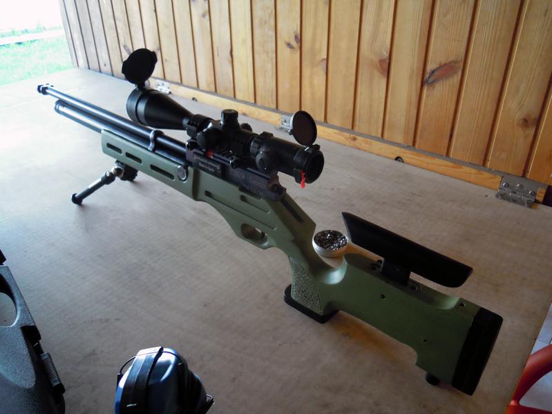

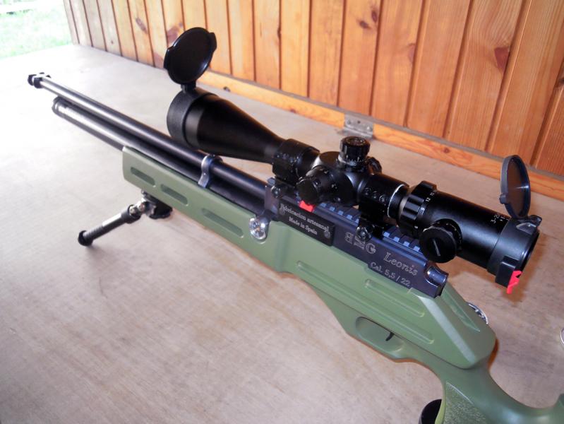

Unas fotos rápidas del peso pesado Leonis, del cal. 5,5, con cañón poligonal LW......

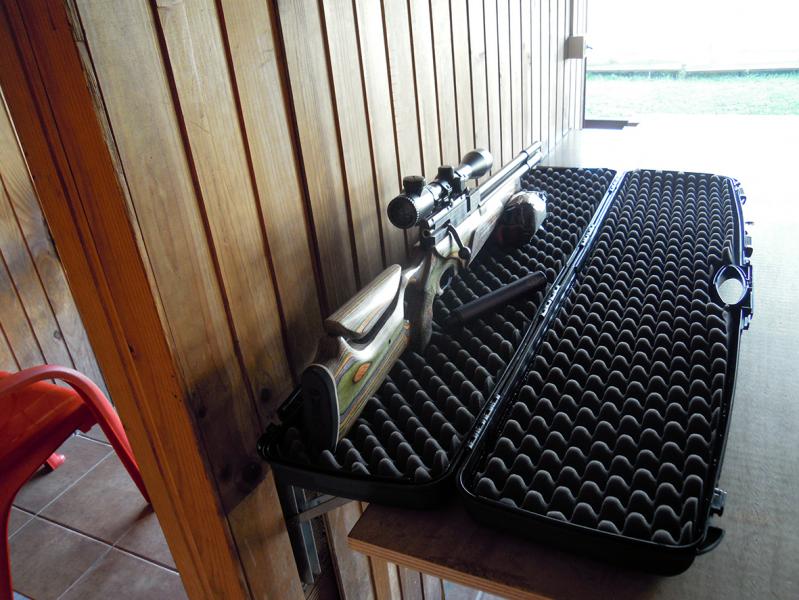

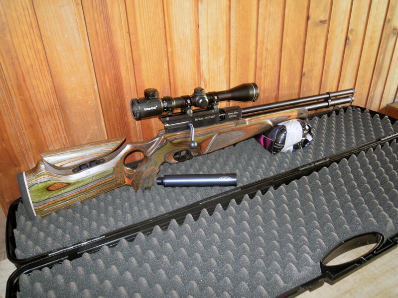

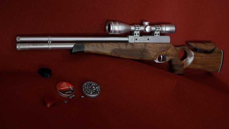

Ahora, unas fotos del Polaris. Al final, y por las prisas por recoger, se me olvido hacer una foto a la diana a 50 m, pero el visor, se quedaba un pelin corto, era un 3-9X40.
En próximos post, mas fotos detalladas.......

Bueno, ahí van unos datos técnicos de la versión Leonis, el modelo táctico:
Características técnicas:
Peso – 4190 gr
Cañón – Lothar Walther cal. 5,5 ; 6,35 ; 7,62
Longitud del cañón – 550 mm encamisado y tensado
Longitud total del arma – 1070 mm
Volumen del deposito – 290 cm3
Regulador de presión
Carril weaver para visor
Gatillo 2 tiempos ajustable
Presión de carga – 250 bar
60 tiros útiles
Manómetro
Potencia ajustable
Carillera ajustable
Carril weaver para bípode
Sistema de ajuste vertical en la culata
Monotiro y multitiro
Cargador 12 bal. cal 5,5 y 9 bal. cal 6,35
Silenciador opcional
Bocacha defléctora opcional
Culata tipo Sniper ambidiestra
Leonis Precio: 987 + iva (Promoción de apertura).
Estos datos, son sacados de la web de BM Guns.
Como veis, con un peso superior a los 4 Kg sin visor, es un modelo bien solido y macizo.
Una característica especial, es que el manómetro, no marca la presión del deposito, si no del tarado regulador, en este caso 110 bar.
Aunque pueda parecer extraño, cuando todas las demás marcan la presión del deposito, el manómetro en el regulador, te indica de un solo vistazo, que esta funcionando de forma optima, y que no esta averiado, y la cantidad de tiros que puede dar con un deposito lleno (se puede cargar a 250 bar) en un par de usos, sabrás cuantos cargadores puedes tirar con una carga de aire, cuando veas que el manómetro indica menos de 110 bar.
En la punta del deposito, lleva un conector de carga de aire Foster macho.
Lo de 60 tiros útiles, me parecen algo teóricos, seguramente, a maxima potencia, en la practica, seguramente de bastantes mas.

Ahora, el modelo Polaris:
Peso del arma con cañón corto – 3270 gr
Peso del arma con cañón largo – 3395 gr
Cañón – Lothar Walther cal 5,5 y 6,35
Longitud del cañón corto – 475 mm encamisado y tensado
Longitud del cañón largo – 600 mm encamisado y tensado
Largo total del arma cañón corto – 980 mm
Largo total del arma cañón largo – 1105 mm
Volumen del deposito cañón corto – 196 cm3
Volumen del deposito cañón largo – 253 cm3
Regulador de presión.
Carril 11 mm.
Gatillo 2 tiempos ajustable.
Silenciador opcional.
Presión de carga 250 bar.
30 tiros útiles.
Manómetro.
Carrillera ajustable.
Potencia ajustable.
Monotiro y multitiro.
Culata thumbole ambidiestra.
Metal y madera.
Diferentes acabados.
Precio: +o- 1000 €+IVA.
