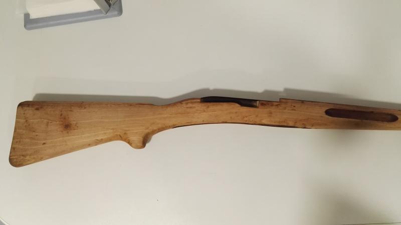

Muchas gracias por el consejo Manolo, pero la verdad que no sabría decirte que tipo de madera es. Te subo una foto por si supieras identificar a simple vista si es haya, pero efectivamente es veteada.

Si, esa madera es haya, sin dudas.....y debes lijar todavía un pelin mas para quitar esas manchitas negras que tiene, que luego se notan un montón. En los sitios de difícil acceso, como la ranura de asimiento del guardamanos, usar quitapinturas, de venta en almacenes de pintura, o una pistola de calor, si esta barnizada.
Las manchas de grasas y aceites que tienen desde el año de la polka todas las culatas de madera, casi que se eliminan del todo, sumergiendo la culata en disolvente universal, por varias horas, a un día entero, o mas. El disolvente, no afecta a la madera, luego, una vez seca, se le deberían de dar unas manos de aceite de linaza, para hidratar la madera, dejar secarla bien, y luego, barnizar en mate, a pistola a poder ser......

Si, le tengo que seguir dando con la lija, pretendo dejarlo lo mejor posible... pero el otro día acabé hasta los mismísimos de lijar jaja así que será ya este finde que viene.
El pobre venía que daba pena verlo, lo compré en izquierdo y dije que me dieran uno que estuviera decentillo, pero creo que ese tipo de peticiones se las pasan por el forro...
Muchas gracias otra vez. Seguiré los buenos consejos que me has dado.

Y después de dejarte las uñas lijando, alambrillo fino, que es como un estropajo Nanas, de virutas muy finas de metal, de venta en almacenes de pintura, para dejar un tacto sedoso en la madera................
