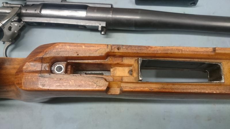

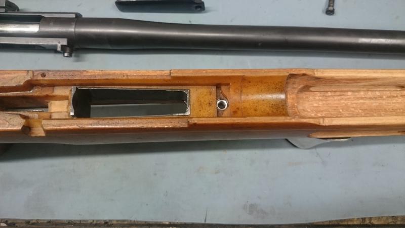

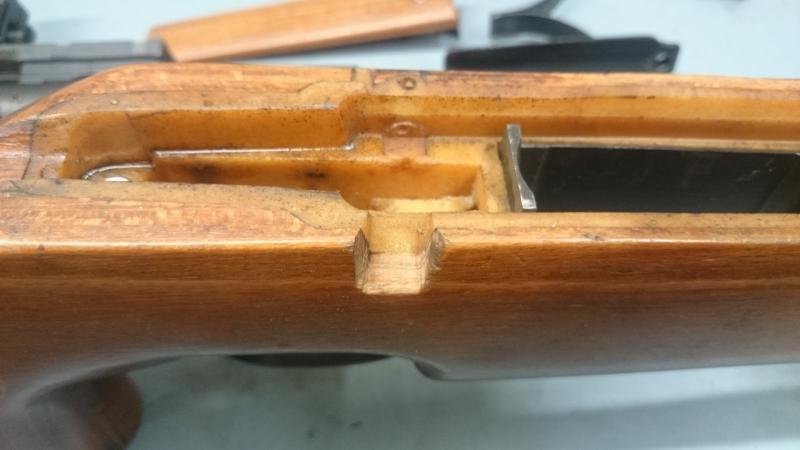

Hola,por si sirve de algo,a continuacion paso unas fotos de un carl gustaf que le compre a un compañero del foro y que ya venia encamado,no se que tipo de resina usaron,el grosor es de unos 5 milimitros,a mi me parece un encamado bien hecho,pero igual estoy equivocado.

Se le ve muy buena pinta

PELAO996 escribió:Hola,por si sirve de algo,a continuacion paso unas fotos de un carl gustaf que le compre a un compañero del foro y que ya venia encamado,no se que tipo de resina usaron,el grosor es de unos 5 milimitros,a mi me parece un encamado bien hecho,pero igual estoy equivocado.
:apla: :apla:
