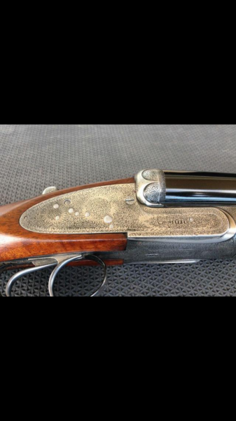

Hola.
Tengo una yuxtapuesta Jeffery y hoy me he acordado de todos mis ancestros al fallarme en dos lances detrás de las patirrojas.
El caso es que el gatillo delantero, cañon derecho, no percute y me ha fallado dos veces.
Lo curioso es que haciendo pruebas tirando al aire en otras dos ocasiones no me ha fallado, aunque picaba poco el pistón del cartucho. Es como si al llevar un tiempo el muelle comprimido se liberara con menos fuerza. De todas formas observandola se ve como la aguja izquierda sobresale y la derecha no.
Supongo que será un tema del vejez del muelle, pero no sé si esta escopeta llevará muelles convencionales o serán de otro tipo.
Agradecería comentarios y si conoceis algun armero de confianza para estos apaños.

puede ser que tengas la aguja rota?

No lo creo. A veces percute y a veces no. No lo hace cuando lleva un tiempo cargada, supongo que porque se libera el muelle, o el fleje, con menos fuerza. Digo yo.

Haz cambiar los muelles, con el tiempo han perdido tension

Ya. A eso me refería. A que a lo mejor por ser una escopeta inglesa clasica no lleva muelles normales. A lo mejor son helicoidales o de otro tipo. Y de ahí la pregunta. No sé si un armero "normal" podrá hacer el trabajillo, o si conoceis algun manitas especializado en estos menesteres

És de pletinas largas, por lo tanto desmontables, comprobarlo es fàcil
De muelles helicoidales solo conozco las Baikal

patrillos escribió:Ya. A eso me refería. A que a lo mejor por ser una escopeta inglesa clasica no lleva muelles normales. A lo mejor son helicoidales o de otro tipo. Y de ahí la pregunta. No sé si un armero "normal" podrá hacer el trabajillo, o si conoceis algun manitas especializado en estos menesteres
en eibar buenos armeros.prueba alli.
