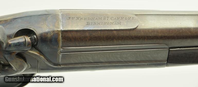

Buenas tardes, hace poco adquirí esta escopeta, la cual viene guiada como Arizaga.
Al limpiarla me pone en los laterales ''LUIS VIVES & CIA" y en el otro lateral "Barcelona". Pero me he fijado que en el carril de la guia de los cañones en la parte superior a duras penas he podido descifrar "JV NEEDHAM" seguido de otras palabras que cuesta mucho leer y la terminación pone "Barcelona".
Quisiera, si es posible, que alguien me ayudara a conocer la marca, el valor y el año de Fabricación de esta escopeta, os paso fotos con los marcajes y os doy las gracias de antemano.

Necesito mejores y mas cercanas fotos de los marcajes tanto de la base de los cañones, como de las tablas de la báscula y de la banda de los cañones.

Buenas tardes, aquí te mando las fotos de la escopeta que me han guiado como ARIZAGA, pero la verdad que este nombre no lo encuentro por ninguna parte. Lo mismo en su día, en la parte superior de los cañones donde pone JV Needham iba a continuación por que se ve que aparecía algo pero no se puede ver debido al paso del tiempo. También me he dado cuenta de que no veo el sello del banco de pruebas ni las presiones que aguantan los cañones para intentar también sacar el año de fabricación.
Muchas gracias por las molestias.

Tienes una escopeta anterior al año 1900 y comercializada por Luis Vives y Cia. cuyo fundador L. Vives fué el suegro de D. Eduardo Schilling, fundador y fabricante asi mismo de las escopetas marca Jabalí. Schilling en esta época era socio de su suegro y juntos estaban construyendo la fábrica del Poble Nou de Barcelona que tan buenas armas especialmente de caza iba a producir.
Esta escopeta está fabricada en Birmingham por JV NEEDHAM el cual fué un armero e inventor destacado que patentó multitud de mecanismos para armas. Al final de su vida se asoció con el famoso armero Greener, el cual absorbió la marca JV Needham. Tu escopeta seria una de las comercializadas por Vives en sus famosos catálogos de armas, tal vez fué el primer armero en España que utilizó este medio para comercializar sus productos.
Te adjunto unas notas sobre el particular
