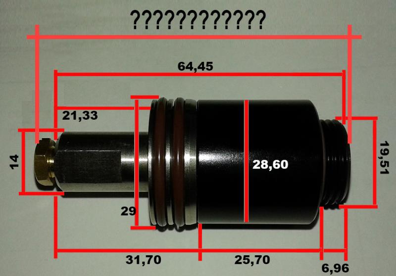

Si, pero mide con un calibre el largo total exacto con el tornillo de regulación sin tocarle antes de nada, porque si desmontas, y lo vuelves poner a ojo, a saber a cuantos bares has dejado el regulador....... :mrgreen: Con solo girar 1/4 de vuelta, puedes cambiar la regulación en 10-15 bares tranquilamente.....
Es la medida que lleva en la foto los interrogantes, OJO..... 8)
Cuando vuelvas a montar el chisme, dale una vuelta, o dos de teflon, para que el tornillo vaya algo mas apretado, pues se mueve con toda facilidad.

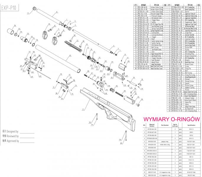

En la foto va el despiece completo con todas las toricas, es el plano original chino. Descarga la foto y ampliala, para entender lo que dice..... :mrgreen:
