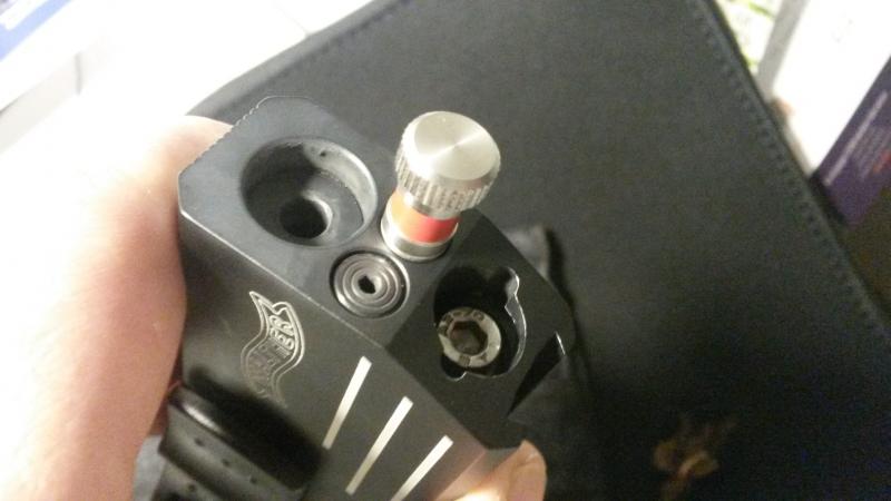

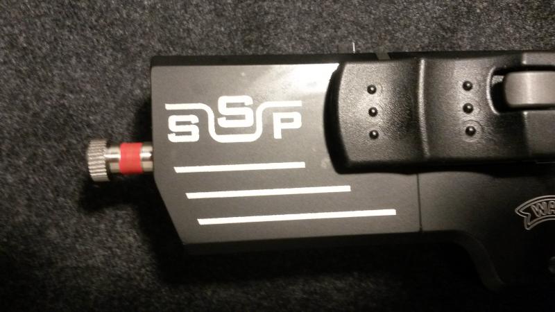

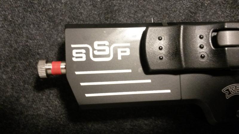

Para disparar en seco el 22, siempre se aconseja evitar que el percutor pegue en el lateral de la recámara.
Walther tiene un amortiguador, que compré a través de una web alemana, Buinger, que está diseñado especialmente para ensayar tirando en seco en la SSP. Se monta en sustitución del tapón de M8x0,5 que tapa el alojamiento de la varilla del percutor, en el lado izquierdo de la pistola.

Walther dry trainer buffer (WA2785633)
Ready for shipping in: on request
18,00 EUR 18,00 EUR
.............mas gastos de envío

Gracias Delosco, ya lo he visto en la web, tiene buena pinta.
Tú que lo has probado ¿qué tal va?

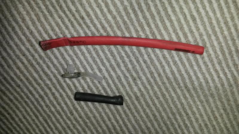

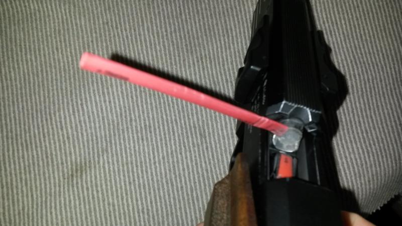

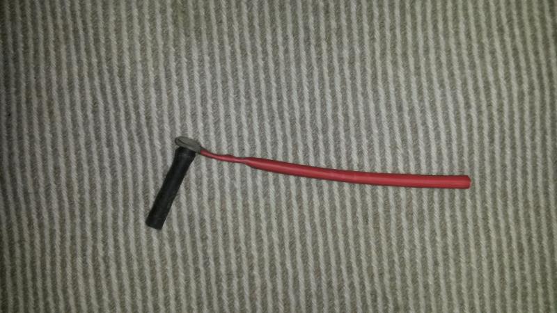

Mensajepor delosco » 29 Sep 2017 00:14

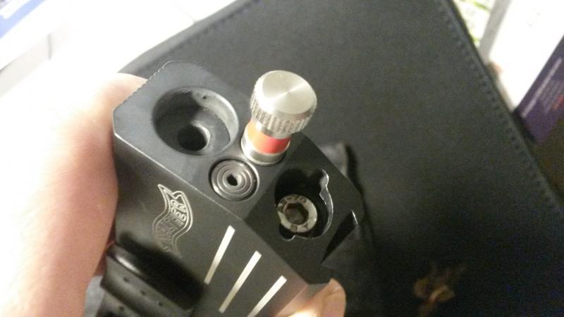

La bandera de la que adjunto fotos sirve para descargar el percutor y ocupar el cañón de forma visible, con lo que te puede valer como bandera de seguridad.
El problema es que en seco tienes que cargar a mano cada tiro y esta bandera se mueve al abrir la corredera (También la puedes hacer con el caño que entra en el cañón mas largo para evitar esto).
Se hace con un tapón de cilindro neumático de roscas M5 (quizás no te sea fácil de encontrar pero cualquier cosa que se le parezca, vale) y canutillos termorretráctiles para electricistas, que se pueden encontar en tiendas tipo Bricomart.
El accesorio que se acopla al tapón frontal lo uso cuando ajusto el disparador y debo probar mucho.
La sensación del tiro, yo la siento igual con un invento como con el otro.

Ufff, tiene buena pinta pero se me hace un poco complejo.

delosco escribió:Walther dry trainer buffer (WA2785633)
18,00 EUR 18,00 EUR
Buenos dias,
Se que hace tiempo abriste este hilo pero hoy lo encontré y me surge la duda: que hace realmente este invento, te ayuda hacer disparo repetido sin montar la pistola cada vez?

No, hay que montar cada vez.
