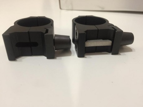

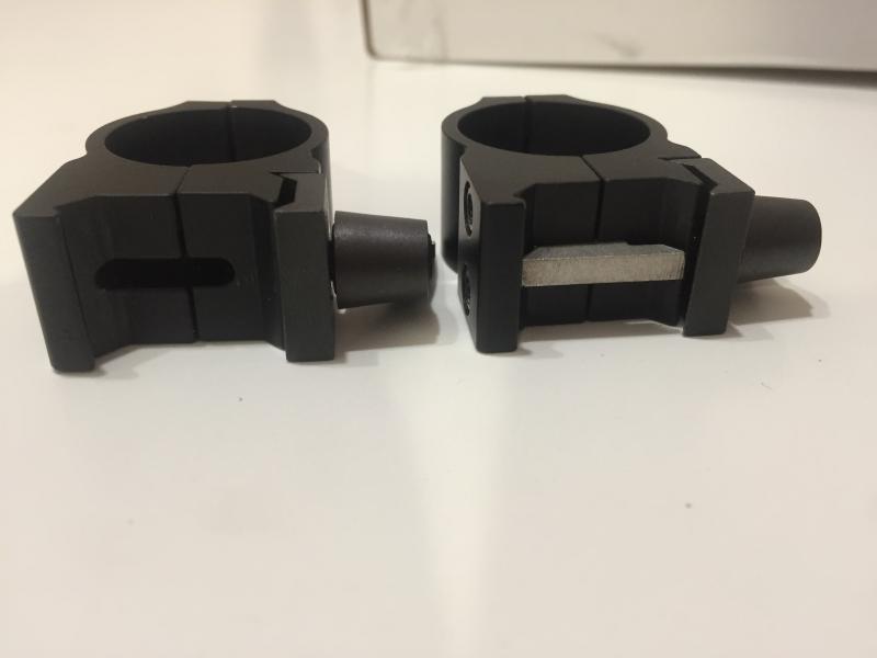

Buenas tardes,
Os comento, la semana pasada compre unas monturas warne de segunda mano, de esas demontables de palomilla. Nunca había utilizado nunca esta marca. El caso es que una de ellas tiene el lógico acople para el hueco del rail pero el otro no. Entiendo que deberían venir los dos como es lógico. ç
Aquí mi pregunta, hay repuesto para esto?
Aparte creo que el anterior dueño desmontó las palomillas y los muelles internos y cuando los montó lo hixo mal xq las palomillas vailan un pelin a pesar de estar apretadas del todo.
Alguién decirme como se monta correctamente la palomilla los mueles y demas, si me pone una foto lo agradecería.

Aqui va una foto de las monturas

Los muelles si no me equivoco son conicos y la parte ancha tiene que ir contra la anilla y la estrecha contra la palomilla.
Y por supuesto las dos anillas tienen que llevar el acople que entra en el rail Picatinny
