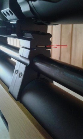

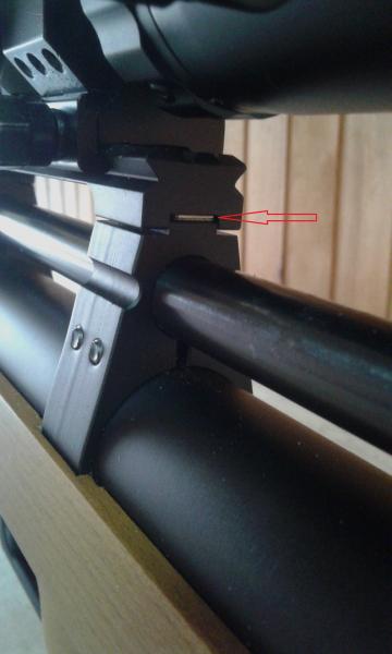

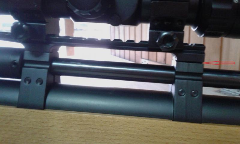

A veces, es bastante corriente, el quedarse sin clicks en altura al instalar un visor.
Este post, es para bullpups, o para carabinas con el carril atornillado a la carabina.
En vez de suplementar la anilla trasera con algo, lo mejor es destornillar el carril, y suplementar, entre el carril, y su base, con una lamina metálica, de entre 0,5-1,5 mm, ganando así, los clicks que queramos, y sin forzar el visor........
En este caso, se han usado dos laminas, una de espesor 0,5 mm, y otra de 0,4 mm, de unas galgas de espesor del chino, dando un total de 0,9 mm de altura, mas que suficiente en mi caso, puesto que con el "0" a 50 m, la torreta de altura, esta en su recorrido medio, a la mitad aproximada de vueltas....
Las dos laminas, han sido cortadas a la medida, y taladradas para dejar pasar los tornillos. Para taladrar las laminas de acero, recomiendo sujetarlas firmemente, nunca con la mano, con un alicates, unas mordazas, o herramienta al uso, puesto que se puede enganchar la broca, y girar violentamente la lamina, y podemos hacernos un feo corte en la mano.
A los tornillos que sujetan el carril del visor, recomiendo echar una gota de fijatornillos NO permanente, y no apretar en exceso, pues la mayoría son piezas de aluminio, los tornillos son finos, y podemos pasar las roscas con facilidad.
Un brico fácil, sencillo, y que resuelve fácilmente, un problema bastante cotidiano........ :D
