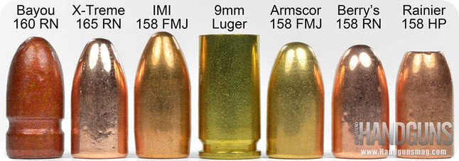

De hecho, hay puntas comerciales específicas para 9mm de 158 grains y más pesadas. Normalmente se utilizan para armas silenciadas, echad un ojo a esta foto:

ALBEITAR escribió:De hecho, hay puntas comerciales específicas para 9mm de 158 grains y más pesadas. Normalmente se utilizan para armas silenciadas, echad un ojo a esta foto:9mm heavy bullets.jpg
Teniendo en cuenta que, salvo las cargas "calentitas", todas o casi todas las cargas del 9 Para son subsónicas, no sé yo para que quieren usar puntas más pesadas en munición que ya es subsónica por definición.
Saludos,
Re: Puntas del 38 (158granos) para recarga del 9pb
En principio, sus ventajas son más penetración y menos retroceso para el mismo factor de potencia que pesos más ligeros.
